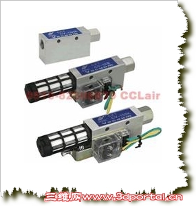

现在要使用真空吸盘吸取物品,但是没有气源,高手说可以用电动负压,请问如何使用,请高手指导。

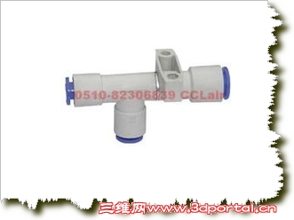

发表于 2011-3-9 18:44:44 | 显示全部楼层 来自: LAN
如果吸取的零部件较小,可以考虑真空发生器,类似于这些

发表于 2011-6-1 12:14:20 | 显示全部楼层 来自: 中国广东中山
小型的真空泵噪音不会很大,真空发生器是利用文丘里管的原理产生出真空的,需要有压缩空气支持,没有压缩空气,那就只能用真空泵了
