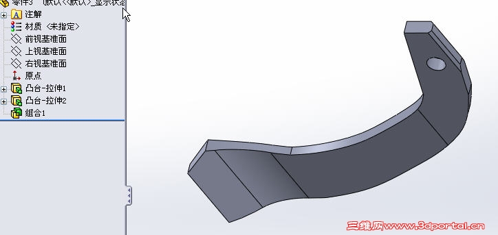

, z! J; O" P5 u) `8 }! u1 G% u) r4 x" S9 K0 R3 S0 M
这东西没有那么复杂,你照三张照片(三视图)旁边放个尺子,
7 r& d* Z4 L+ m) _* \9 g5 b* {看出大概的尺寸就行,然后把图片插入草图,造型设计就可以。连接固定的地方切除平面。 截图00.jpg 截图01.jpg

发表于 2011-3-11 12:59:27 | 显示全部楼层 来自: 中国北京
用十楼的DWG插入画的,如果你有照片造型会更好!

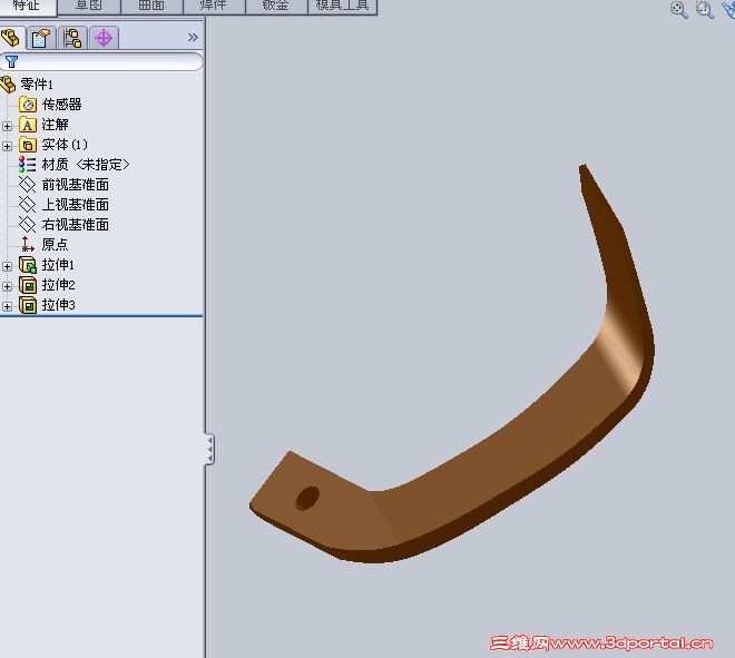

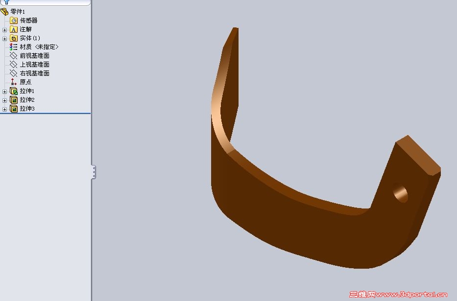

发表于 2011-3-12 10:23:28 | 显示全部楼层 来自: 中国江苏扬州
# ]! s1 X# X$ r0 }0 @6 D看出大概的尺寸就行,然后把图片插入草图,造型设计就可以。连接固定的地方切除平面。18556481855649
! w5 s( J2 b4 i1 T! a白辞 发表于 2011-3-11 10:05 http://www.3dportal.cn/discuz/images/common/back.gif
上下不是直的吧,好像有点扭曲的

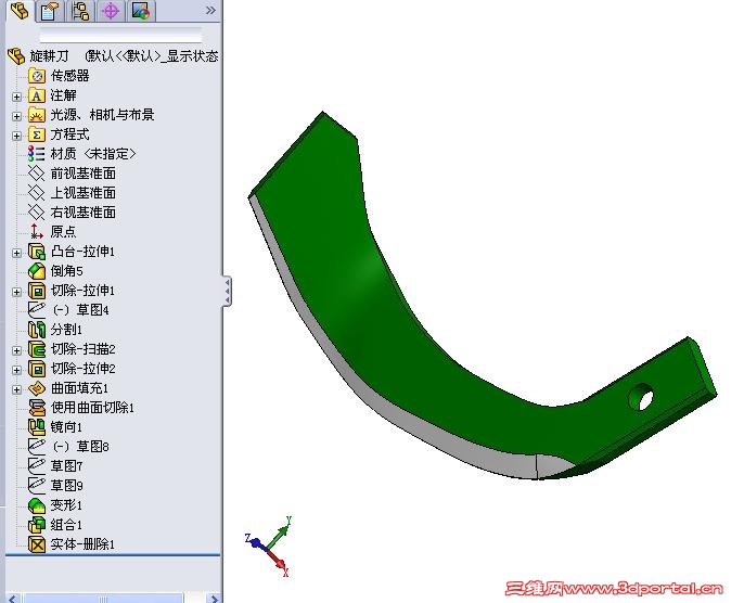

本帖最后由 pxj201 于 2011-3-12 15:38 编辑 4 f3 D3 a# t  W8 y8 A# C. u
8 A5 d1 A- }4 o' X  ]+ R3 Y" g$ s% x8 \用10#的文件画的,附上SW的PRT文件& p7 ~' Z& O& J% g: V5 A7 I& O) r
这个刀如果是等厚度的,又不开刃,用钣金做比较好。( F- d& _4 ^3 s( a3 l
但如果厚度不一样,还要开刃,就要用实体了。! ~8 Y; t. G/ ]& U4 {0 S# P+ @6 H
像这样需先锻造再压弯的产品,简单的拉伸切除确实很难做到,需用到变形命令。
7 x* W& O3 L, J. h" I  H# M2 [& Q还好这个产品并不复杂,变形的时候没有产生大的扭曲,看上去的效果还可以。4 S: [; [7 n) a* D' B. |# p! ]
但如果产品在变形之前的形状较为复杂,以至于变形命令后,扭曲得不像样子了。" K' d& T8 q1 q: _& L+ Q3 X0 A6 t
没办法,就只号用实体+曲面一部分一部分的做,最后再缝合为实体。
旋耕刀-sw2010.rar
