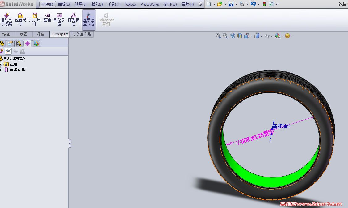

小弟一直是在工程图中插入公差和粗超度、形位公差等,请教达人在做零件和支配体等能否见需要的符号带入,加快工程图的出图速度?
发表于 2011-3-8 22:10:31 | 显示全部楼层 来自: 中国广东肇庆

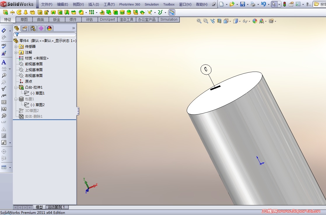

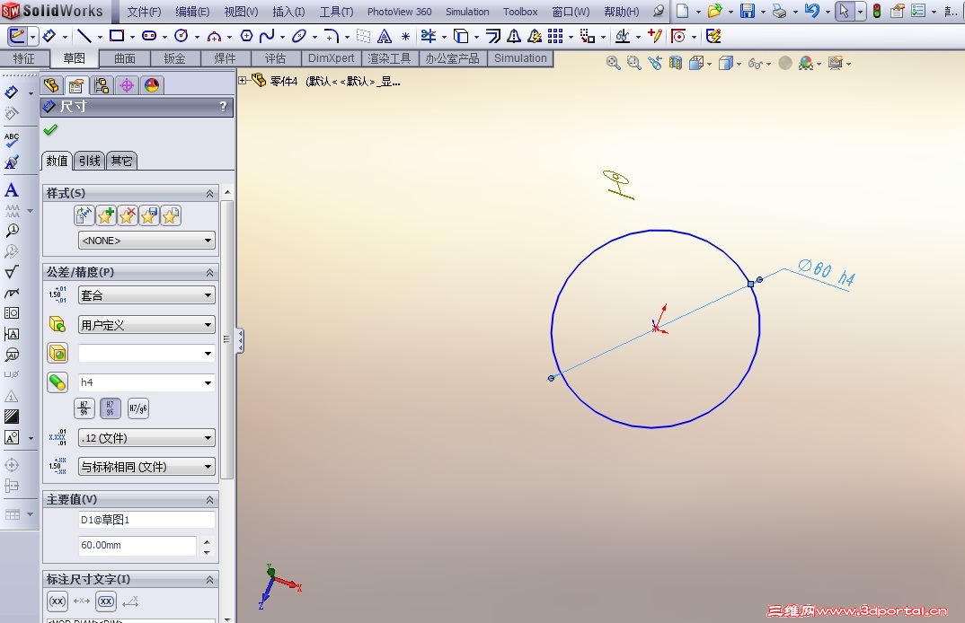

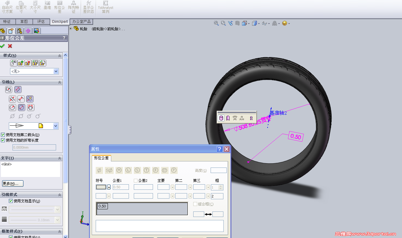

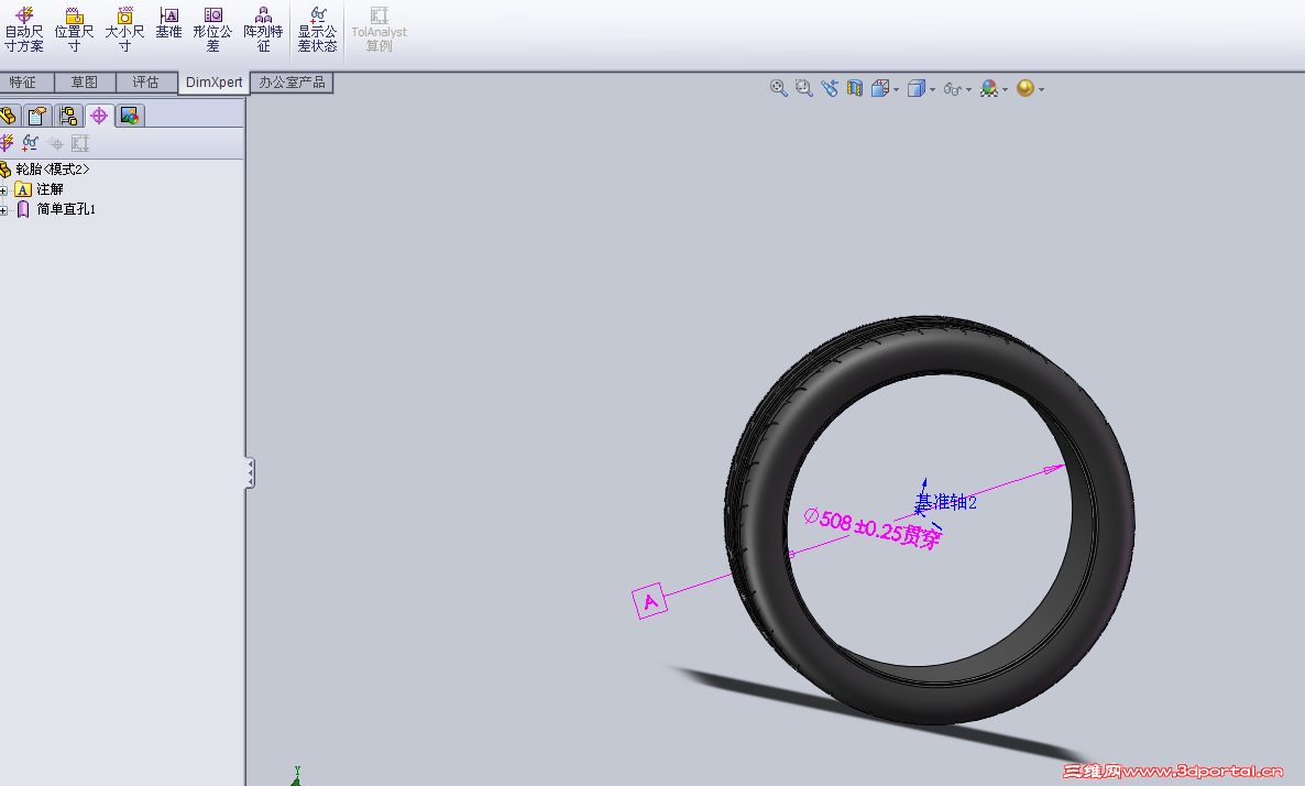

请看截图!你说的是不是在3D里面标公差?
发表于 2011-3-8 22:10:40 | 显示全部楼层 来自: 中国北京
看看图就应该明白! 7 h; i; F$ w6 K3 p* x  z
无标题.jpg ) N/ r' A+ F& G. N9 Q; Z
