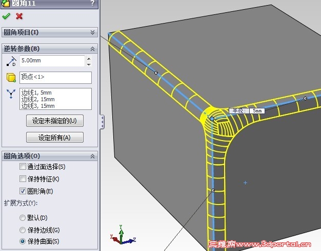

你尝试一下变量倒角,看看是否可以
发表于 2011-3-8 11:47:41 | 显示全部楼层 来自: 中国广东珠海
似乎和选择顺序有关
发表于 2011-3-8 13:28:03 | 显示全部楼层 来自: 中国浙江杭州
用可变圆角就可以了,3条边线的圆角大小单独设置

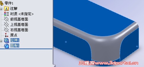

发表于 2011-3-8 16:05:57 | 显示全部楼层 来自: 中国山东潍坊
步骤比较多,因文档加密,不必上传~!0 n! }  X0 ?0 N

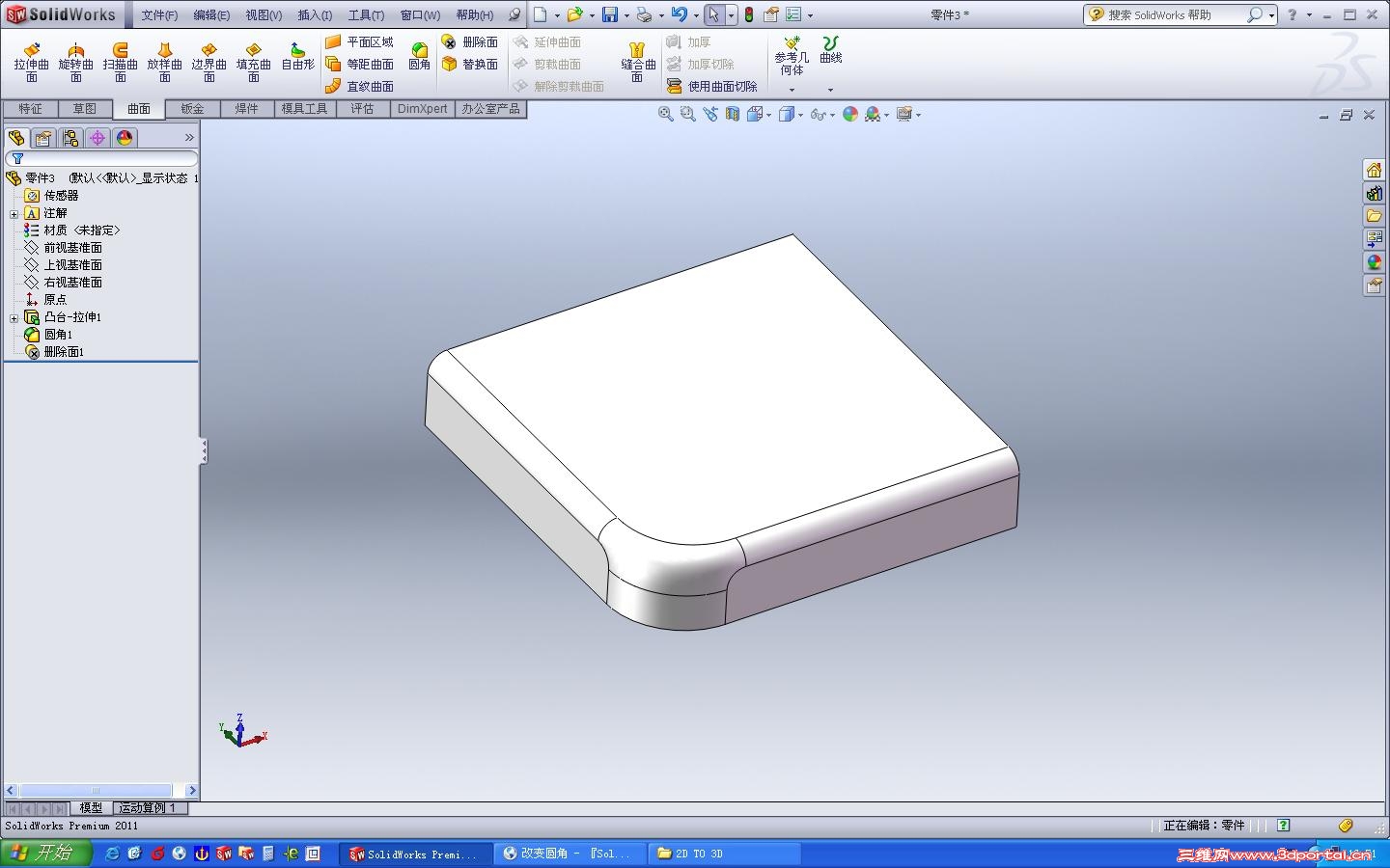

发表于 2011-3-8 16:26:07 | 显示全部楼层 来自: 中国江苏常州
看看这样可以不?2011版本的
圆角样例.rar
72.23 KB, 下载次数: 35
chenjun520601 + 3 应助

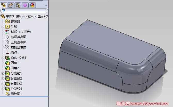

发表于 2011-3-8 16:54:45 | 显示全部楼层 来自: 中国广东惠州
我来上一个,应该是比较简单的了。2011版的
零件3.rar
122.04 KB, 下载次数: 35

发表于 2011-3-8 21:44:14 | 显示全部楼层 来自: 中国四川乐山
8楼的是正解。
发表于 2011-3-9 04:17:09 | 显示全部楼层 来自: 中国江苏常州
睡不着,来看看。删除面漂亮多了
