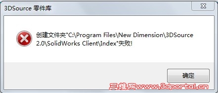

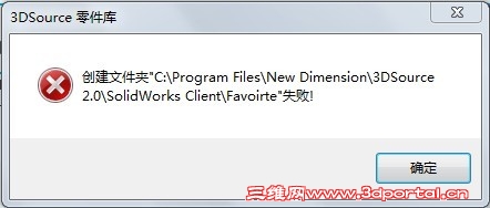

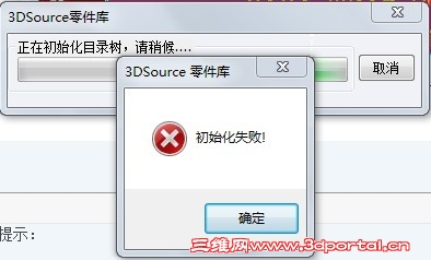

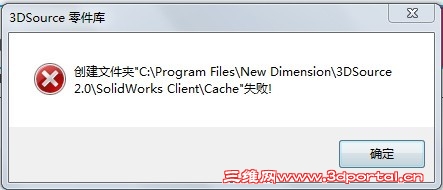

安装后打开solidworks,点击启动3DSource零件库时出现如下错误提示1.2.3.都点击确定后出现提示4。这是怎么回事?怎么解决?

你是WIN7系统吧?这个问题应该是你没有管理员权限导致的。6 u; E( Q& ~1 g( x5 r% ]1 X! [" R
. C" O( |# H; D试试这个方法:右键点选SW快捷方式,在属性-兼容性里改为以管理员身份运行,启动SW。
 楼主| 发表于 2011-3-8 15:15:49 | 显示全部楼层 来自: 中国江苏常州
感谢2楼,现在已经可以正常使用了
