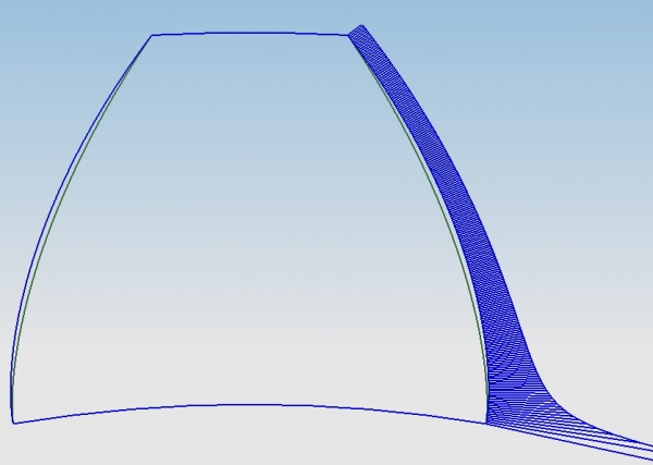

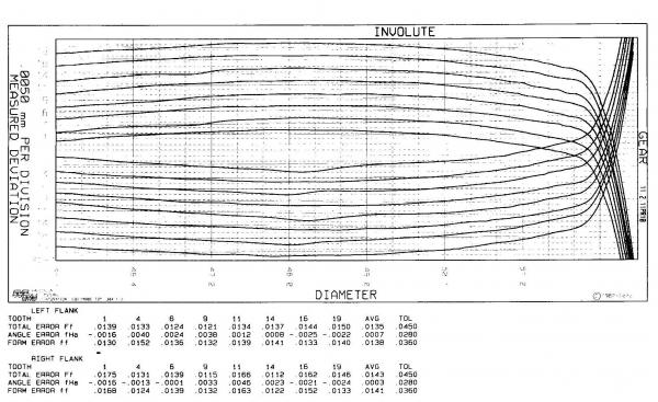

原来这个帖子已经4年前的事情了,在下凑个热闹,说说自己的看法:
# ~& q8 |( P( l7 m. f- {7 b  q- c5 g0 |
1)楼主没有说明白,是指的是3#所说的那种鼓形齿、还是指的是齿形修形呢?
3 a; A+ ]. [" \. R* f$ d8 b, a+ l, p1 d2 f; V# B' w
2)如果是第二种,可以参考附件的pdf文件,及附图。
齿廓修形示意图及其产品的齿形检测图.pdf
1.04 MB, 下载次数: 32
参与人数 1三维币 +4 收起 理由
hero2006 + 4 技术讨论
