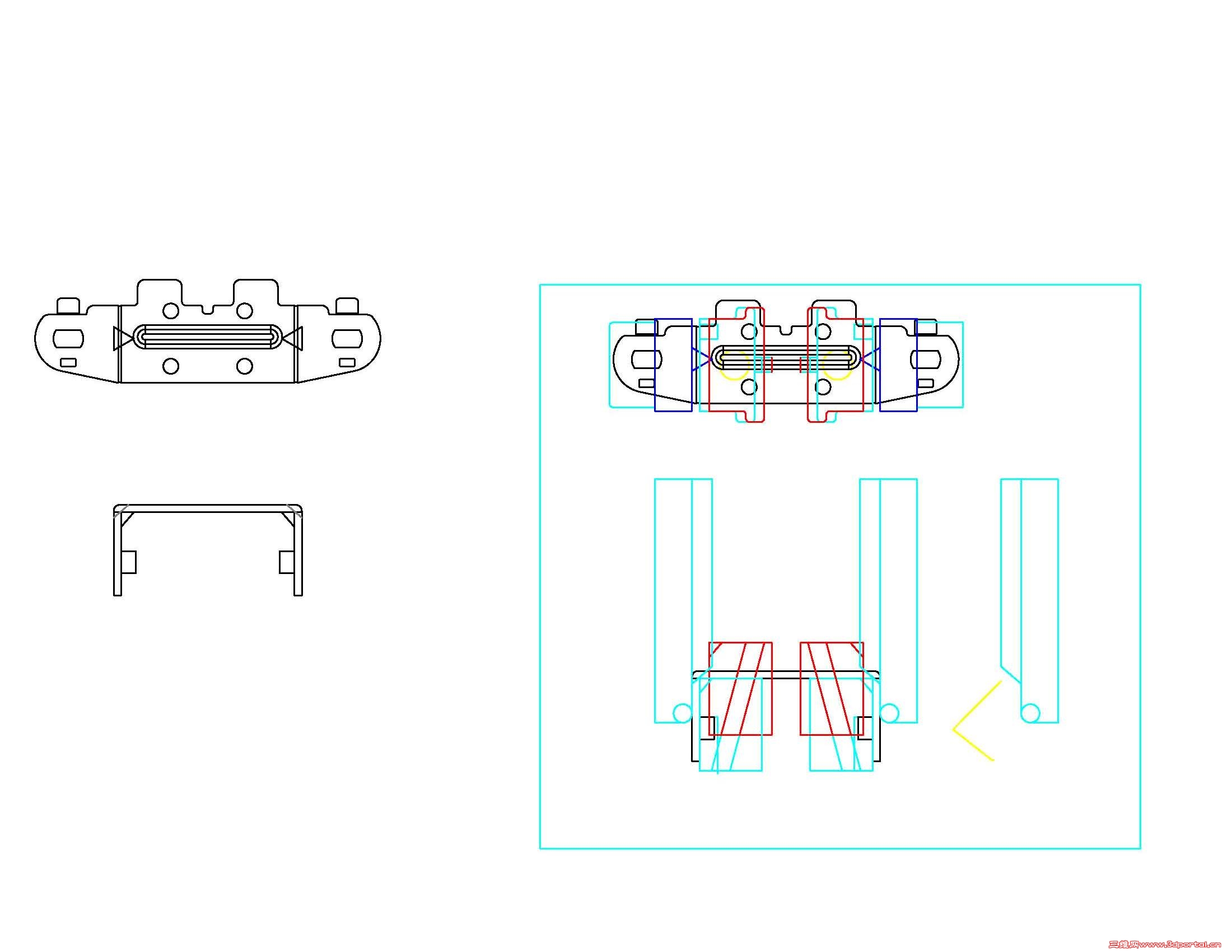

发表于 2011-3-14 15:03:13 | 显示全部楼层 来自: 中国广东东莞
附件供参考,,,
发表于 2011-3-14 15:23:48 | 显示全部楼层 来自: 中国广东东莞
忘了附件了

 楼主| 发表于 2011-3-16 22:24:59 | 显示全部楼层 来自: 中国福建福州
谢谢 lihan1985
0 a/ ?& r  W- x' E9 b7 Q2 O请问红色那部分是做什么用的?
发表于 2011-3-17 08:05:36 | 显示全部楼层 来自: 中国辽宁沈阳

发表于 2011-5-31 22:53:25 | 显示全部楼层 来自: 中国广西来宾
6# cyxcpyzc
/ F9 T& ^' n9 r5 t
/ V# n- A  z8 p7 e滑块,折弯后顶上来脱料用的。

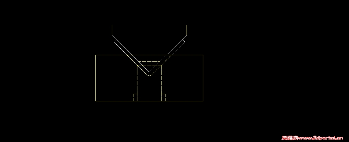

发表于 2011-7-31 00:58:07 | 显示全部楼层 来自: 中国台湾
如果尺寸公差40個絲範圍可直接V形折彎,凹模線割補強凸模,凸模部位要銷補強凸模讓位
