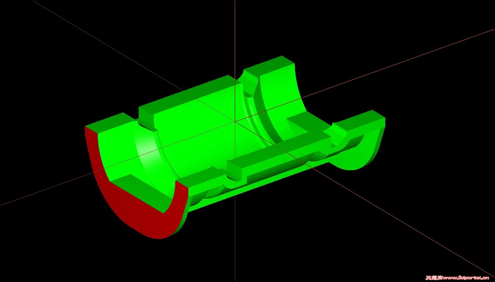

未命名.jpg 红色区域怎么加工  用什么方法比较好?   之前一直用等高下去,但到下面有很多空走刀!!!

分工!9 H& d& s2 p7 f/ D+ k* h' ^
2d+3d刀路+ g  V. y* W  r6 k1 X2 E* G. ^
頂面~銑面. [1 N8 k& F! {; m
兩邊紅色劃一條直線用2d外行跣削
* O* r# B# I6 K# s裡面~將4個缺口填補~定出切削範圍~3d粗挖槽~$ s0 C# X. h( u+ O
剩下缺口就好解決了. V6 ?' k; n% j& H2 K* P" z" p
這是我心理的盤算
' ]) z2 ~  V# \5 X5 _, g(不用負責任的)^^
 楼主| 发表于 2011-3-6 16:14:23 | 显示全部楼层 来自: 中国安徽芜湖
老大  里面都已经解决了 !!  就省红色外形了   外形不知道用什么方法比较好。等高空刀很多!!
发表于 2011-3-10 02:35:05 | 显示全部楼层 来自: 中国广东汕头
用HSM 里面的等高 选择只加工选择面
发表于 2011-3-15 11:17:39 | 显示全部楼层 来自: 中国上海
将它打断成两曲面,然后曲面流线加工即可
发表于 2011-3-15 17:33:56 | 显示全部楼层 来自: 中国浙江杭州
我用2D外形就可以搞定。。。。。。
