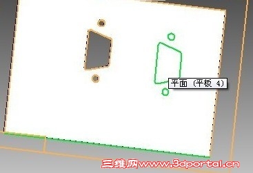

[已答复] 我创建了特征库也调用了现在都是横起放我要竖起放怎么做?
发表于 2011-3-5 12:11:51 | 显示全部楼层 |阅读模式 来自: 中国广东江门
如图啊 !!!!!!!!!!
 楼主| 发表于 2011-3-5 12:14:54 | 显示全部楼层 来自: 中国广东江门
我调用过来后,才知道尺寸不对,我就编辑。在编辑的过程中,是单独的移动不能整体移动。    我要怎么做才能整体移动
发表于 2011-3-5 12:15:32 | 显示全部楼层 来自: 中国广东江门
你这些都是在一个草图里面做的,旁边的2个孔与中间的都没有约束关系,你移动这个梯形的元素,另外2个当然不会动了,这是草图最基本的约束吧
发表于 2011-3-5 12:15:49 | 显示全部楼层 来自: 中国广东江门
你看你第二个图,那是你的特征库的那个特征的草图,草图里,貌似只有一个50这个尺寸标注,你其他尺寸都没有.你希望你这个特征的草图可以被你整体移动,那你要首先给你这个特征草图全部标注,并且定义他们之间的固定位置标注,这样你才能移动一个的时候,其他也会跟着一起动,因为从上面的图上看,你没有标注,软件就不知道2个孔之间的距离以及2个孔与你另一个梯形槽的距离,你得让软件知道,他们之间的位置关系是一个什么样的,而且是固定的!这样你就可以旋转这个草图,然后移动也好,标注也好,编辑也好,都是没问题的!
发表于 2011-3-5 12:16:02 | 显示全部楼层 来自: 中国广东江门
举个例子 你随便画了一个矩形,你没有给他任何标注以及约束,那你改变矩形的一条边,他就会发生变化,但是如果你给矩形标注了长跟宽,那至少他会保持这个长跟宽不变!
 楼主| 发表于 2011-3-5 12:16:35 | 显示全部楼层 来自: 中国广东江门
这些都有尺寸,如果没有尺寸我怎么可能做出来
发表于 2011-3-5 12:17:21 | 显示全部楼层 来自: 中国广东江门
请将你的模型上传上来,要不没法帮助你
 楼主| 发表于 2011-3-5 12:28:57 | 显示全部楼层 来自: 中国广东江门
