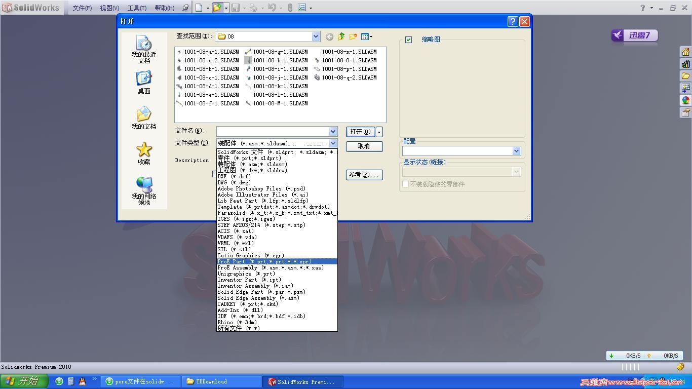

高手啊!!!出来一下下啊!!!!pore文件在solidworks里怎么打开啊!?是不是只有转换成igs一种办法?!还有啥其他办法具体说下啊!~~~~~

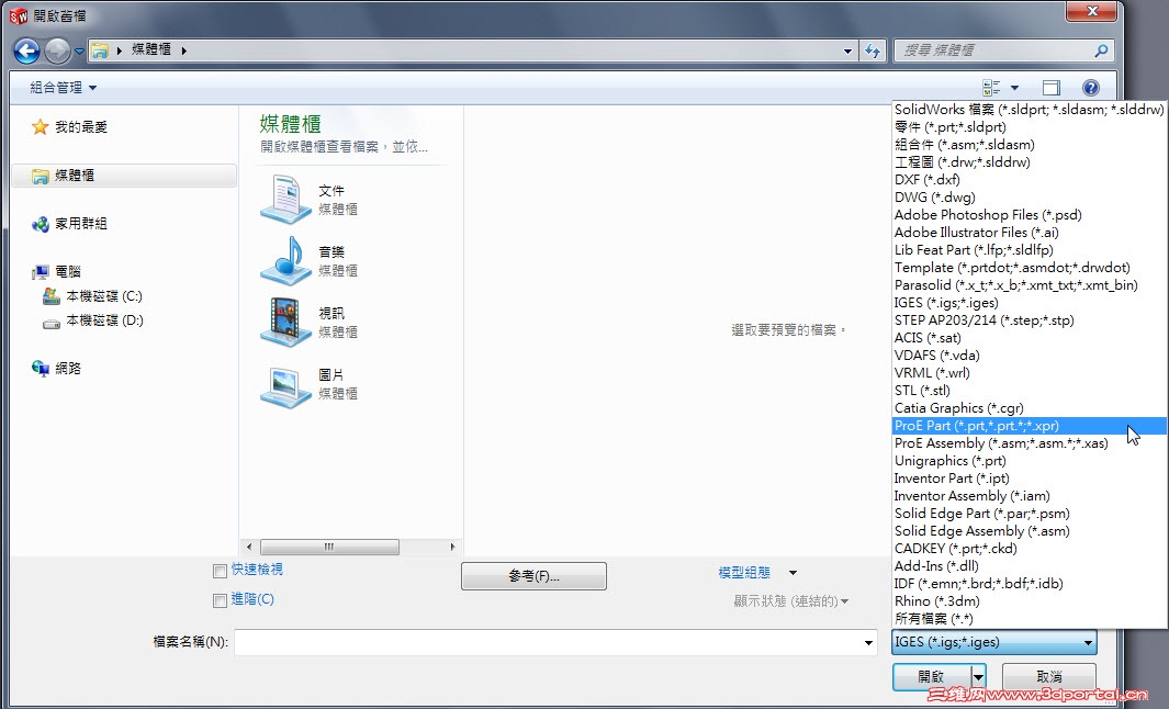

連『開啟舊檔』的功能你都不知道......?

; m$ ~0 j& I9 S# N8 iIGS STEP X-T 都可以!2楼是什么功能?
发表于 2011-3-16 15:53:19 | 显示全部楼层 来自: 中国广东惠州
你们有没有试过直接就可以打开了,还转过啥呀。大胆的试嘛,打不开电脑又不会坏
发表于 2011-3-16 17:11:47 | 显示全部楼层 来自: 中国江苏苏州
点打开--在文件类型中选择 proe part
