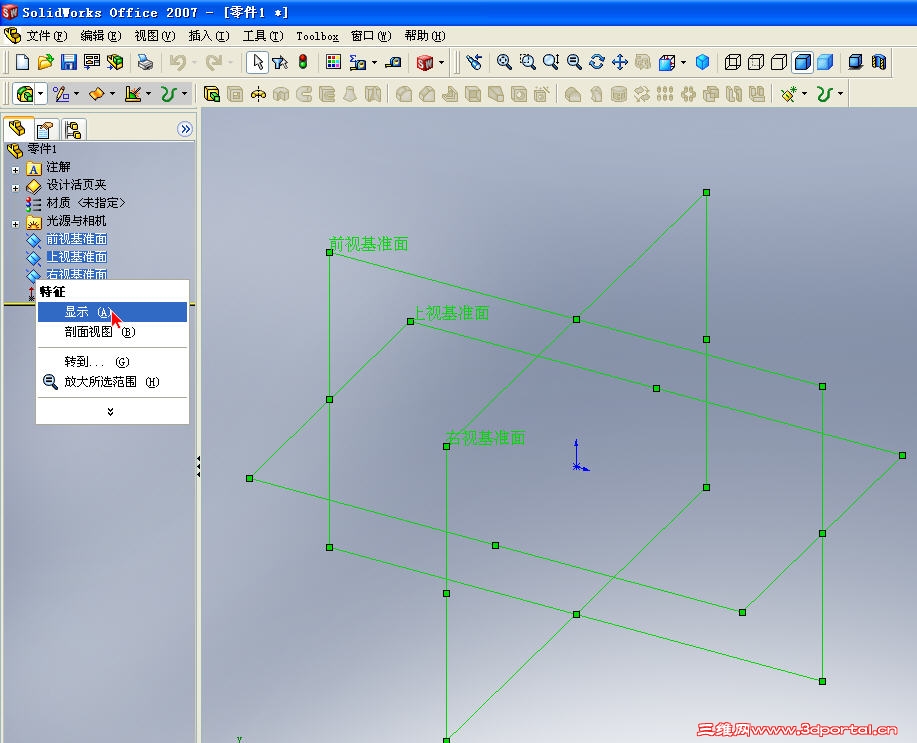

用选项的方法我倒是没试过,我有个笨方法如图:0 l) O9 ]5 V5 `
1.新建空白文档,将三个基准面设为显示# \4 {. A$ I0 k/ _. q  e& m

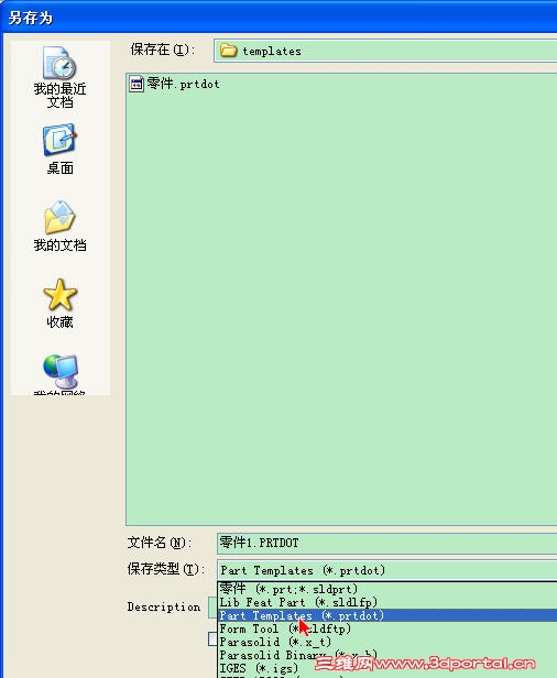

2.选择保存,类型选为(*.prtdot)格式,并替换Solidworks默认模板
, _/ P. Z. \- E  I, e* M4 B7 Z" z/ g2 S5 K1 E9 y) _' v+ ]
以后再新建空白文档时候,三个基准面就会显示了。
