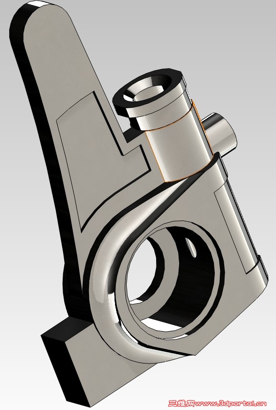

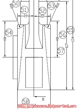

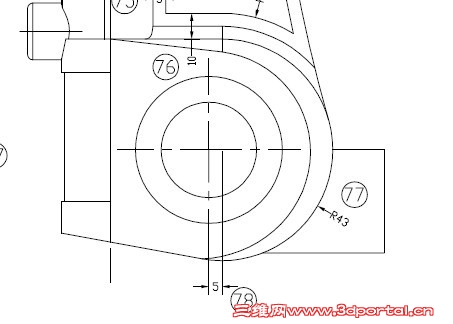

& e( Y1 o- l3 B* a各位老师帮忙看一下,两边的R10怎么切除,麻烦做一下传上来学习下,谢谢啦$ |8 _  I+ S3 n( N. Z# N! L

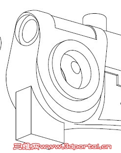

 楼主| 发表于 2011-3-5 14:38:32 | 显示全部楼层 来自: 中国山东青岛
本帖最后由 honglang0913 于 2011-3-5 20:43 编辑 / `8 L2 a1 [9 T- |
8 X1 n2 l, Y: |' o+ \1 D' H4# wuxin520
0 N: N' b8 z8 X( J3 @9 d+ Z) J# f8 j# K3 b2 t2 s: ^7 j& t: P
全图已上传

7 `- m1 S' x9 Q4 r2 n2 V! y& J你把模型建好,我来给你切!* H) |: j+ q# Z4 Q% I; {
不行,我的图档是加密的,你打不开!
% i" ~: [- t/ K. @0 N这个可以用扫切来做:轮廓草图就是一个R10的圆,路径依图上要求来建!+ w+ y1 m! l% c) M, J! R* x: U) |! A
扫切的效果
扫切的效果
5 J+ e8 C% u. R效果不太理想,两端应该用阿基米德螺线,我用直线代替,就是这个意思吧!

用扫描切除做  就OK了

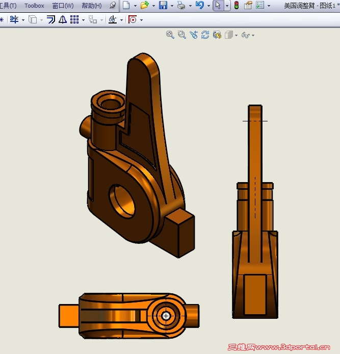

效果是不太理想,你看看 3.jpg           4.jpg & y* W. z% w# ~, r! A  P7 O* I
他的两端应该是这个样子的,不是直的,这就是我搞不出来的关键

发表于 2011-3-5 21:06:52 | 显示全部楼层 来自: 中国北京
! ^4 |2 f+ C. N  O- h% `3 o% g( V+ e( m
给楼主个图吧,应该是这样的! 顺便给你个x-t文件,希望能有所帮助!) {8 ?5 d3 V2 z1 m

可以用变半径圆角。

6 F  D' V7 ?1 ^* Q7 e' u( F真是个老油条啊不仅做出来了还都是奇思妙想佩服佩服!在C-C上54差0.49

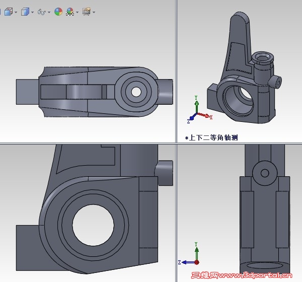

装了双系统,又装了2011,打开了你的文件,学习了一下,终于2010版文件出炉,问题解决了,谢谢大家啦! 美国调整臂.rar (253.73 KB, 下载次数: 19)

我也做了个,2011版的,高手多指教哈
: t, ~# F- l+ t: b, y$ s 美国调整臂.jpg
美国调整臂.rar
248.85 KB, 下载次数: 20
