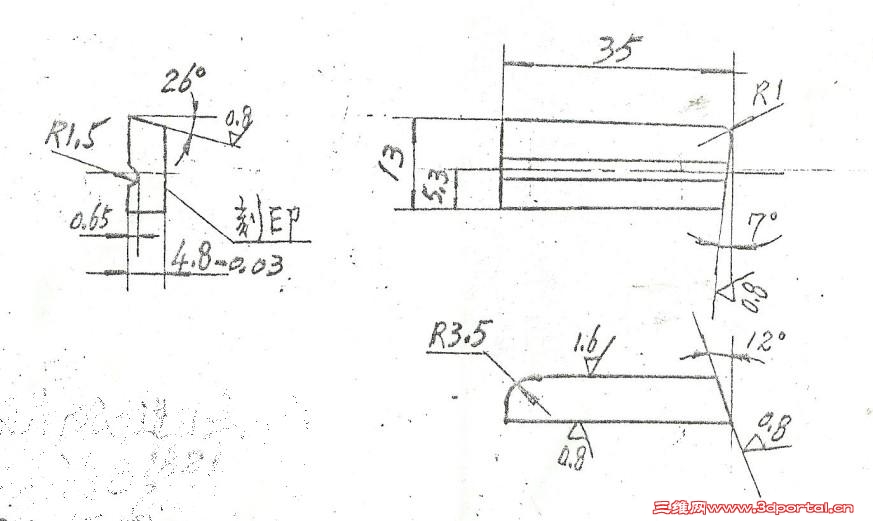

如下图求画其三维实体画法视频?

作图并不复杂,主要还是读图能力,视频不做了,介绍一下方法:首先做左视图和右视图的拉伸并求交;然后用俯视图的斜线尺寸沿棱线拉伸求差。注意整个过程先不考虑圆角,最后处理。

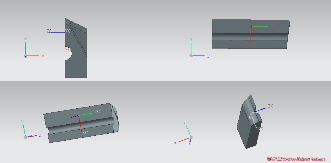

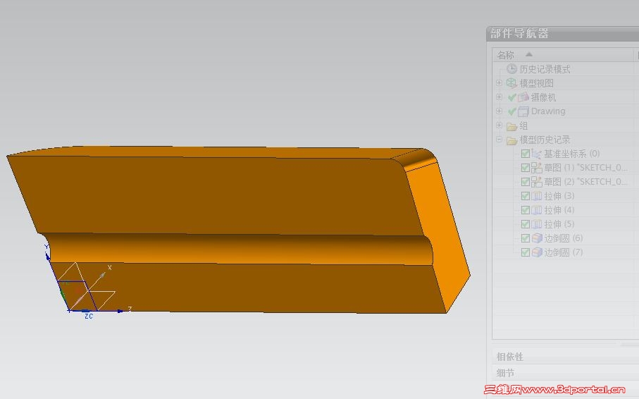

5 o8 z6 B3 v$ X) T4 R5 }画了下,三视图是基本符合了,不知道是不是楼主要求的结果。。。0 B" ~0 ~9 x8 V) o& j# ]; A
应楼主的要求把做线的也做上了,这次是按2楼做的,俯视图的12度好像保证不了。

郁闷,看来是我图纸没看懂。。。。。。

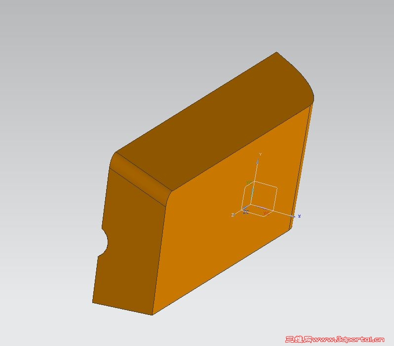

好像是个刀片的模型!
