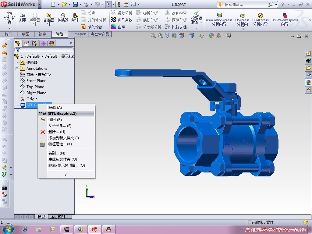

6 k8 i9 ]/ n/ P6 l, c! D, K( i. _如题!都锁住了!任何一个面都选择不到!除非全选!( }% U4 G! W% r  j
零部件需要的话我等下上传/ ^2 X* }) a; r1 c* T. s) b+ m
先传图片 未命名.jpg " G7 p1 V3 I; b. q, R

这个本来就是STL实体格式转存出来的零件,肯定是不能单独去选一个面的

给我的格式SW零件图的格式而不是STL格式!

STL实体格式转存出来的零件就是防止改动的,在catia里有这个。

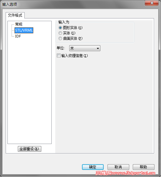

打开 STL 文件时,是有选项可以设置的,* G( U3 h1 n; k; L" b% L  k
设置成 输入为实体 就可以编辑了。
7 m% u, P( e) q( i(我用的 SW2007)

请问7楼的,打开的时候从哪里进去设置啊
