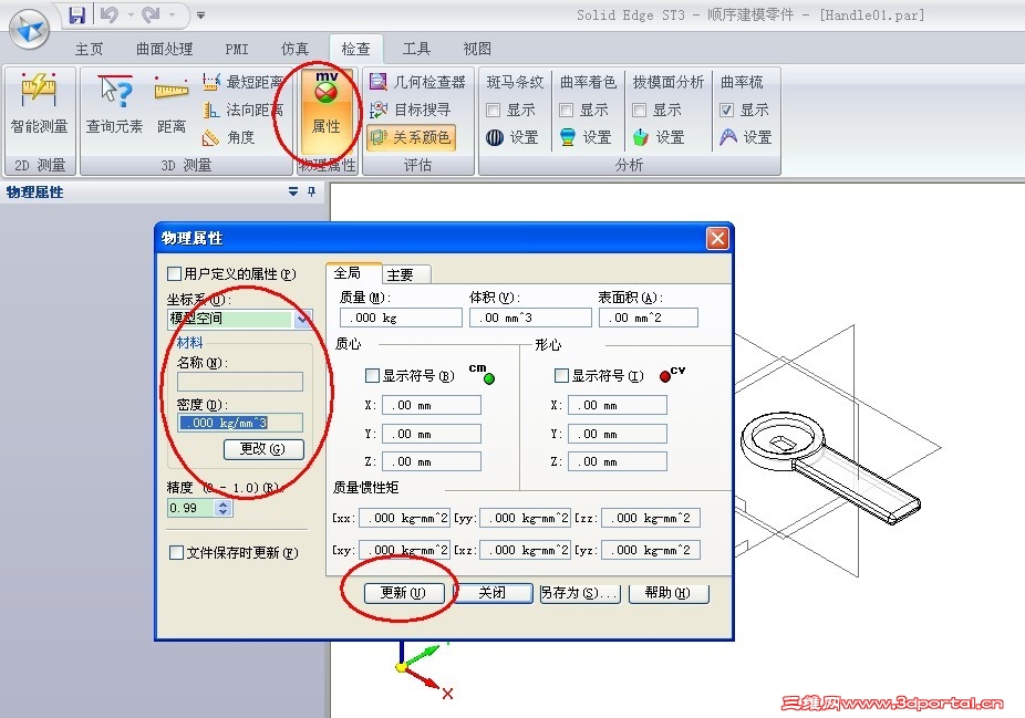

( n4 C: J; g- [今天问题是,在做型钢的时候,选用的是SE自带的图库FRAMES中的DIN标准的方管。材料设置成steel,structural.表里有密度,但生成DWG图纸时,重量栏没有重量,显示的是没有参考。我做其它的零件都没有问题,只是钢结构的时候不能用,请问如何解决?
发表于 2011-3-4 18:25:37 | 显示全部楼层 来自: 中国安徽六安
材料表里有密度,但是你有在“物理属性”里更新过吗?只有在“物理属性”里更新过才会在属性引用里显示出来。
 楼主| 发表于 2011-3-5 11:19:29 | 显示全部楼层 来自: 中国山东济南
物理属性在哪能找到?没有更新。我只是在材料表中添加的材料属性,其它的零件没有问题,为什么只是型材的重量不显示呢?
发表于 2011-3-5 11:59:12 | 显示全部楼层 来自: 中国广东江门
3# jackwen1223
 楼主| 发表于 2011-3-7 09:06:07 | 显示全部楼层 来自: 中国山东济南
谢谢 虽然问题很弱,但我还真不知道在哪,见笑了
发表于 2011-3-7 18:18:47 | 显示全部楼层 来自: 中国安徽六安
呵呵。这样就体现了论坛的作用了。大家都把自己知道的分享给不知道的,就能做到大家一起提高了。
