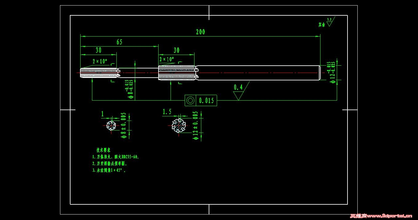

8 Q8 ]- i8 r1 ^我在设计孔的铰刀,油漆后的,平面图纸可以画出,三维不知道如何生成?请各位大侠指导  万分感谢!QQ 346037308  看不清楚的请联系我

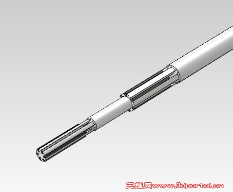

发表于 2011-3-3 17:03:26 | 显示全部楼层 来自: 中国江苏常州
2011做的,希望对你有帮助
铰刀.rar
380.01 KB, 下载次数: 62

抱歉,我不太懂這個是什麼。。。不過導入圖紙,然後截面拉伸這樣不可以嗎?

发表于 2012-7-31 15:02:07 | 显示全部楼层 来自: 中国浙江台州
g381011574 发表于 2011-3-3 17:03 static/image/common/back.gif
6 ]+ ^1 {; u5 f  Z3 ^' u3 Z# \2011做的,希望对你有帮助
8 c1 w" U! R/ B( ]" D: @8 g# s这个不错,学习了!
