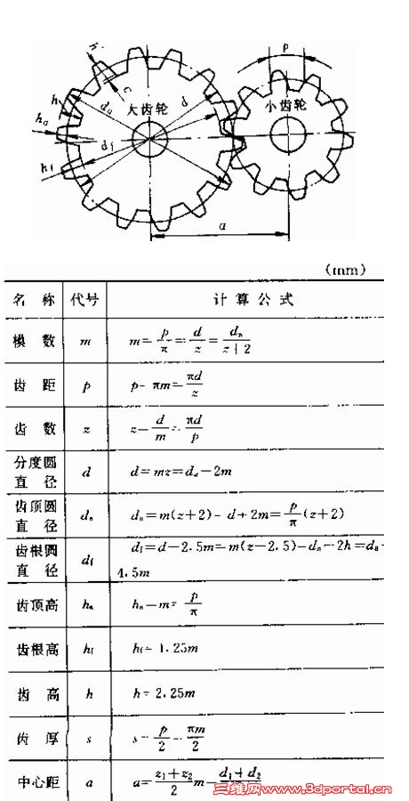

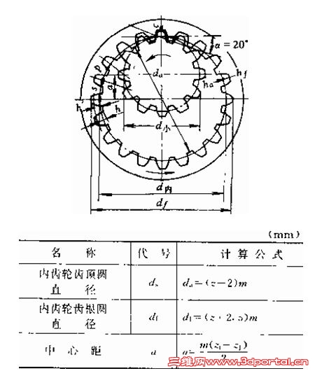

发表于 2011-3-3 11:19:07 | 显示全部楼层 来自: 中国山西太原
直齿圆柱齿轮和内齿轮计算见下图:
