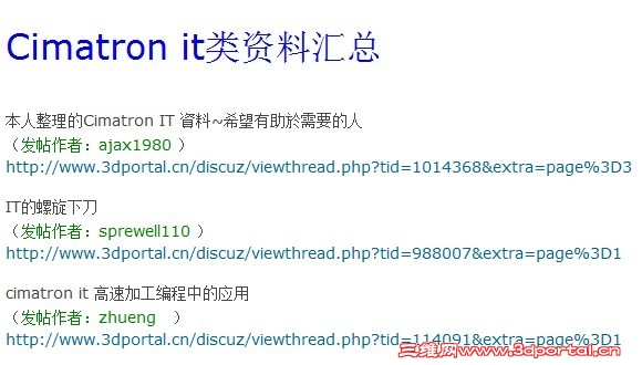

发表于 2011-6-12 13:02:59 | 显示全部楼层 来自: 中国山东日照
楼主所发资料已经登记到资料汇总,感谢你的分享$ ]4 b1 v6 n6 t( N: K- \
6 a6 ]  m3 ~" W$ W, d# j9 j& Q/ C
http://www.3dportal.cn/discuz/viewthread.php?tid=1037374&extra=page%3D1
