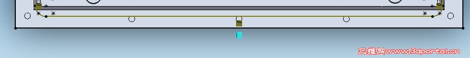

转换实体引用的源对象没有了,“在边线上”特征发黄,怎么办?
- G( B' ~' f9 _% j0 S( F- V$ N1 V如图:9 o( {: N' l7 r+ z
如果删除该发黄的线条,则导致后面的子特征都出错,所以想尽量保住线条,重建“转换实体引用关系”,如何做到?

那個,如果可能的話是不是可以發一下原文件?因為情況不同,解決的方法也不太一樣。。。
; {+ M, v6 `& I! s3 L% M3 z有些時候,只要新建一個基準面,把黃線描一次就可以解決。。
, A" U7 e) i  P3 P有些時候就不行。。

编辑该草图,将草图中相关直线或曲线的几何关系中所存在的错误删除,就可以了.

编辑该草图,将草图中相关直线或曲线的几何关系中所存在的错误删除,就可以了.% w! i, E) K! P0 U5 c0 O( `0 i
81130549 发表于 2011-3-1 12:05 http://www.3dportal.cn/discuz/images/common/back.gif
1 u( A  V2 {1 D0 `* y# Y# A% U) v8 R; w
不過發貼人的原貼是說刪除了什麼東西導致的黃線。。。所以感覺上不逛是草圖的幾何錯誤,貌似需要補東西的感覺。。。
