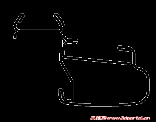

! Y1 M1 U9 h- _6 Q有做滚压设计的朋友都可以来讨论一下这个问题,我是做滚压模的,T14-T16冷轧卷板,厚度0.6~1.0MM之间。有什么更好的方法滚压出更标准稳定的型材。在大家设计和操作中有哪些值得注意的地方呢?
发表于 2011-3-1 08:55:11 | 显示全部楼层 来自: 中国台湾
一片成型??图有错??
 楼主| 发表于 2011-3-1 12:30:55 | 显示全部楼层 来自: 中国广东惠州
2# hottee2009
9 H0 P* |  R# |你好 请问一片成型是什么意思啊!这个图形哪里出错了?
发表于 2011-4-5 02:15:54 | 显示全部楼层 来自: 中国江苏
这个肯定是一片成形啦 形状比较复杂
发表于 2013-3-14 10:38:56 | 显示全部楼层 来自: 中国台湾彰化县
用冷彎成型的方式生產的,你可以Copra RF先模擬一下成型,再調整輥子的型狀去穩定品質7 R! @. _/ c4 U% W
发表于 2013-3-14 16:08:38 | 显示全部楼层 来自: 中国江苏苏州
你是高手,我也是做冷弯成形的,像这种形状的我直接扔了,做不了嘛
发表于 2013-3-15 07:35:07 | 显示全部楼层 来自: 中国浙江舟山
发表于 2013-3-26 11:26:18 | 显示全部楼层 来自: 中国江苏南京
产品图形没问题,但是还要考虑一下产品的尺寸要求。太大太小都不可,设备有要求的
