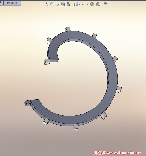

如果樓主是想要這種效果的話。。。 abafefd3314c106a4488ead1195c1274[1].png , d9 P: Z( f4 K* J- q
5 j4 S/ L. A. Z5 F* g/ E
我是用這個命令實現的。。。。(直接導入然後排列。。。

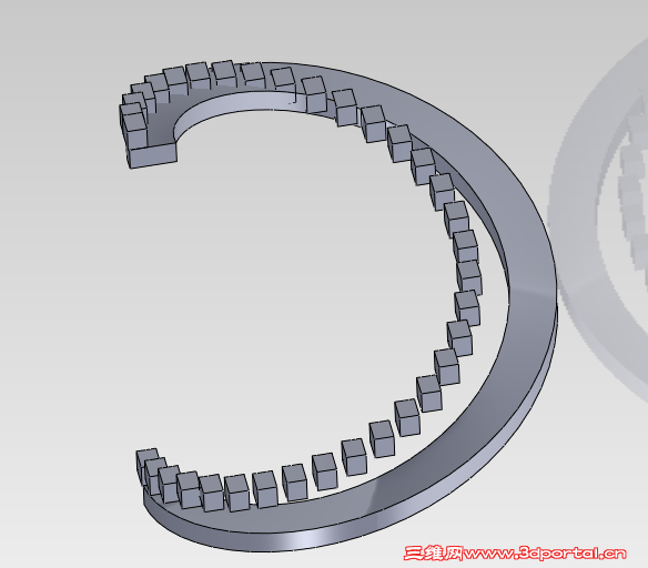

如果樓主是想要這種效果的話。。。18489308 P+ w) ]: q* x  E  O& E
' S* D) g! A! x/ k( o8 F
我是用這個cmd實現的。。。。(直接導入然後排列。。。
+ P$ l4 i& d7 I' g+ ?, k2 h3 m1848931
! _/ ^3 H' o5 V/ Q3 [, ~sihouko 发表于 2011-2-28 21:33 http://www.3dportal.cn/discuz/images/common/back.gif
4 g  Q' Y2 K- x% ]1 o
, v0 Y- l5 K: y! I2 i5 N' G我猜楼主要的是这种效果 :lol: ) _$ e$ H$ d7 W& P# l

4# shui321yang 我想要的是4楼的效果,多谢各位费心了,可CMd是什么东西?是另一种软件?还是solidworks 内置的?具体怎么弄啊??

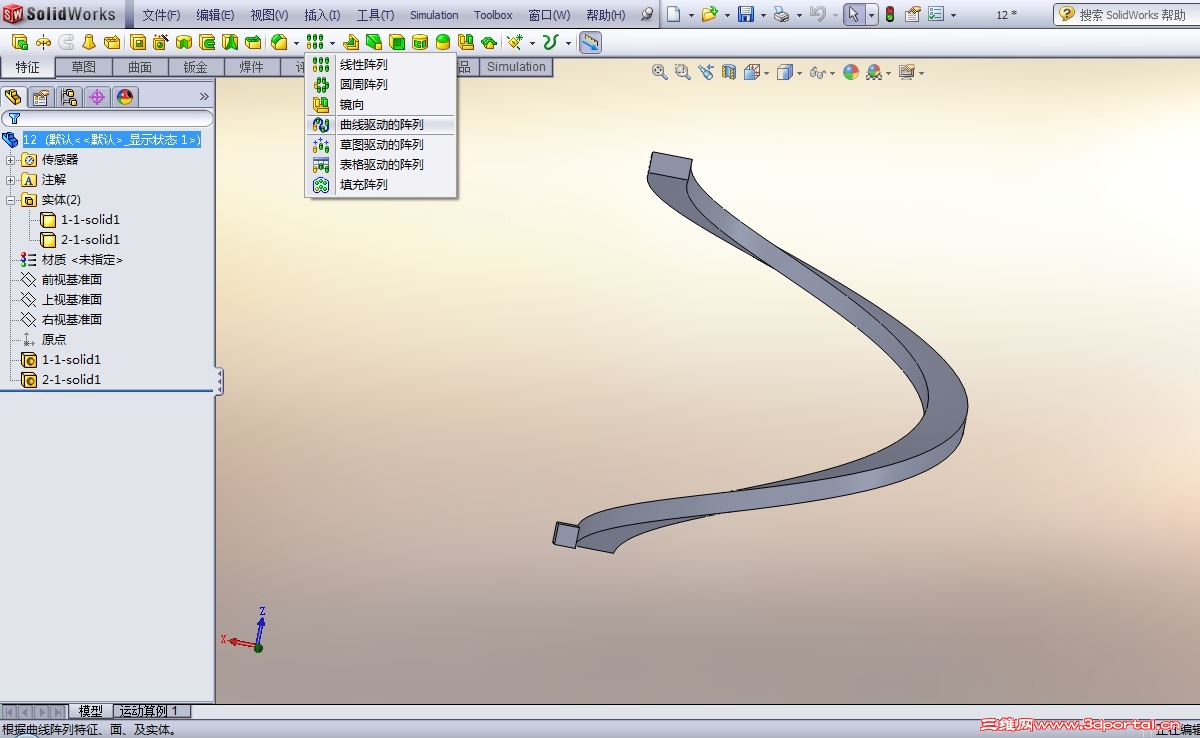

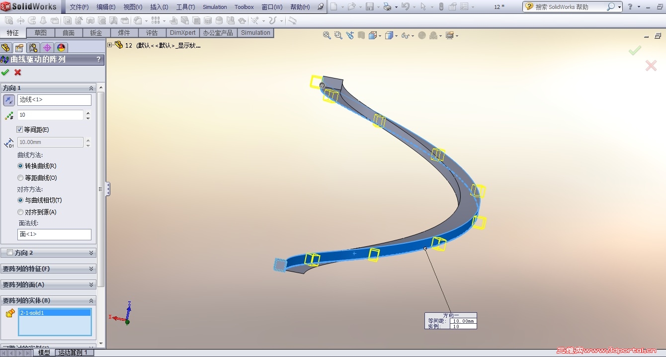

此阵列是在多实体零件中生成,将楼主的装配文件存成多实体零件,然后用曲线阵列。另曾经在装配中试过曲线阵列,但都不是该效果,如果有成功的,给个方法,谢谢!
( c$ l$ k6 G$ ~" v/ X" a 无标题1.jpg

) X8 r! H. w/ X6 e% s8# shui321yang  曲线驱动阵列中那个距离表示哪到哪的?我想每隔18度阵列一个,怎么做??
