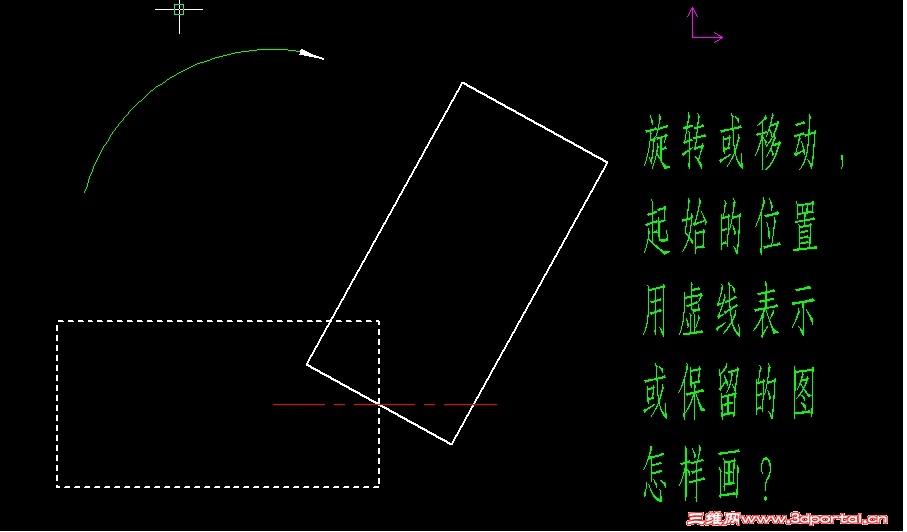

[已解决] 这样的工程图如何画?
发表于 2011-2-28 07:59:49 | 显示全部楼层 |阅读模式 来自: 中国辽宁盘锦
见图片
发表于 2011-2-28 08:11:45 | 显示全部楼层 来自: 中国浙江宁波
个人认为如果是在平面图中倒是可以直接画出,没有实际意义吧:)!只是示意而已,表示旋转或移动范围!不只别的童鞋有啥好的方法?
 楼主| 发表于 2011-2-28 08:15:50 | 显示全部楼层 来自: 中国辽宁盘锦
不过有些图纸需要这样表示的,指定范围用的

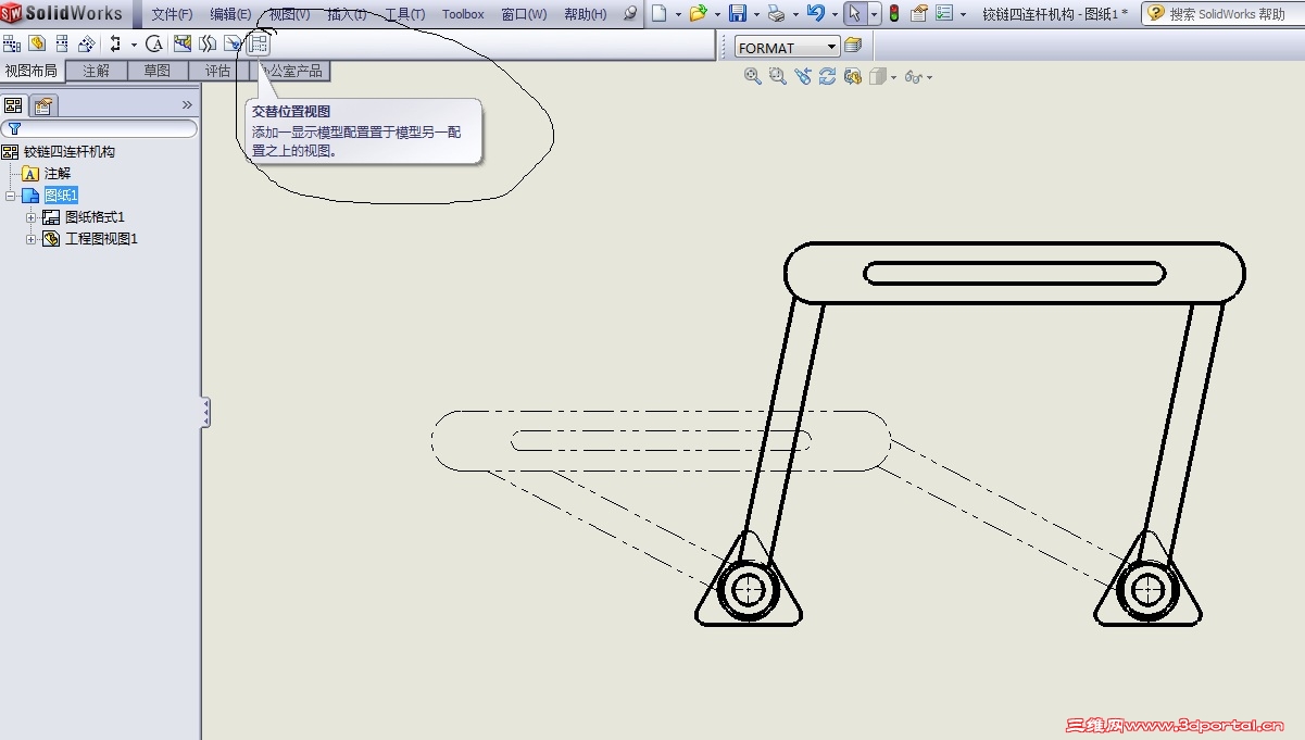

在2D里,旋转复制一个,然后将另外一个改为虚线就可以了
发表于 2011-2-28 08:27:24 | 显示全部楼层 来自: 中国河北保定
我猜楼主应该是这个意思!
阿帕奇 + 2 应助
发表于 2011-2-28 08:43:44 | 显示全部楼层 来自: 中国北京
楼上高手,学习了1 S& r& \& i; M
这样的话只能到工程图了,而不是直接在草图
发表于 2011-2-28 09:05:11 | 显示全部楼层 来自: 中国广东惠州
6F的高手我也想个这个问题,以前也是插一个视图上去,再修改线型。但是我还真没发现这个工具,学习了

发表于 2011-3-1 21:06:43 | 显示全部楼层 来自: 中国天津
6F的做法叫做交替视图,用于示意零件的运动范围。
chenjun520601 + 2 技术讨论
发表于 2011-3-2 10:52:54 | 显示全部楼层 来自: 中国江苏苏州
本帖最后由 mgf123 于 2011-3-2 11:03 编辑 , O8 H1 J* [# f
2 v. V5 I4 }$ A/ D& S% t* |, M
你说的这个叫做交替位置视图,而且只有在装配工程图种才能做出这种效果。
