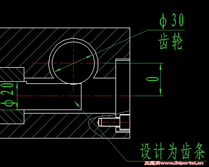

5 ^# w) |) ~0 S有一齿轮齿条传动,请帮一下设计,提供完整设计图纸奖励100SWB(确定后由该版块的版主从我的账户中扣除)。; ^; [8 f: x9 }& |* r( t- p
% Q; w: A/ ^" H5 Y2 [9 Y" u1 ^( ?
先谢谢各位的关心!6 q) ~# @" c+ m) l2 s6 e0 ^
# H6 u- C" d& Y0 e. @: _
要求:
3 F7 s- t8 }& A" j7 a- J
1、齿轮齿条传动。; D. r( T' L7 R- q/ X, o( H4 o* v
2、齿轮旋转45度,齿条的行程是多少。
* N5 s- a& k7 V: J3、提供齿轮、齿条的零件加工图。
1 y+ h# R- v2 j, l$ o$ u6 p9 E( y4、基本不考虑负荷(上面只是转动一个垫块)。
3 U7 y* v# R4 P) i% v4 E5、齿条左端是一个直径20的轴,齿条在轴上加工。* l. {2 Z1 u7 m: I$ m* g; J
6、确定齿轮与轴的中心距。
5 t8 U2 q+ h2 x% m
7、CAD或CAXA格式。图纸上传:跟帖以附件的形式上传就可以了。
9 ?1 {( ]( ^% t# ?& e" B
 楼主| 发表于 2011-2-27 09:54:57 | 显示全部楼层 来自: 中国河南安阳
本帖最后由 9619 于 2011-2-27 12:43 编辑 / W/ i2 p, b/ s9 G* h2 c
* j; I) V6 B4 i. o' Z  p补充:) b( l/ [8 N; y9 M# Y9 i+ b8 c
1、齿轮的轴孔径为15mm。
# y; }4 b$ G2 F2、齿轮的厚度:10mm8 w# K' K* e% \7 q* z
3、齿轮的模数没有要求,常用的就可以了。- w7 z. q+ R& v

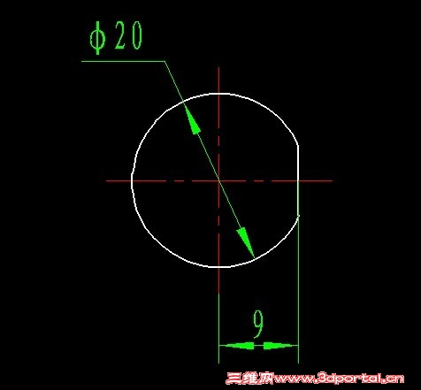

$ t+ Y( j6 p* G! R% m: L齿条加工是在直径20的轴上铣个平面,尺寸为9mm。

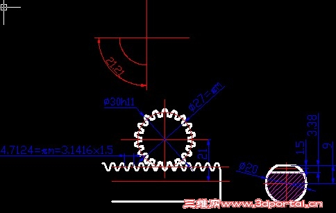

随手画了个草图,欢迎拍砖。% Z8 _6 [$ ?  u5 u

9 b; s# t  H- E5 f楼上的,齿轮精度选8就可以了。7级貌似没有必要。
hero2006 + 3 技术讨论
发表于 2011-2-27 21:39:49 | 显示全部楼层 来自: 中国江西宜春
楼上的,齿轮精度选8就可以了。7级貌似没有必要。2 v* g, t2 d2 i+ ^
laoxu1112 发表于 2011-2-27 19:41 http://www.3dportal.cn/discuz/images/common/back.gif
楼上正解,这只是草图而已,本来没打算标参数,参数为CAD软件自己生成的,没有去考虑精度等级。

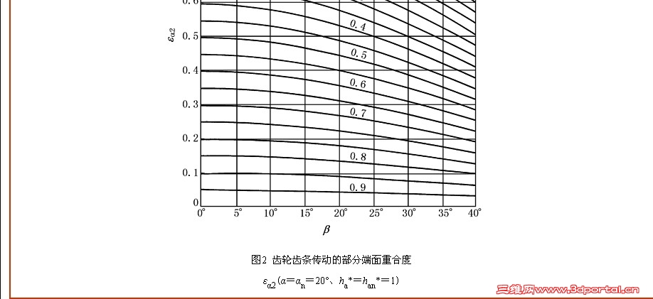

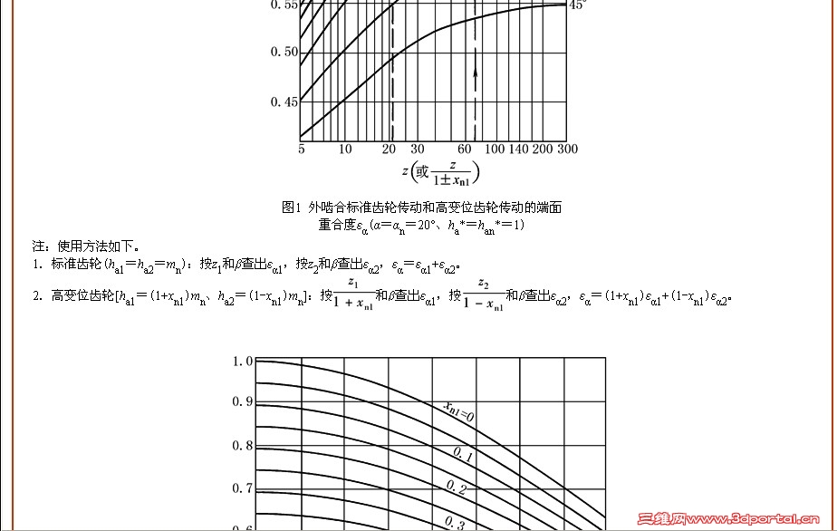

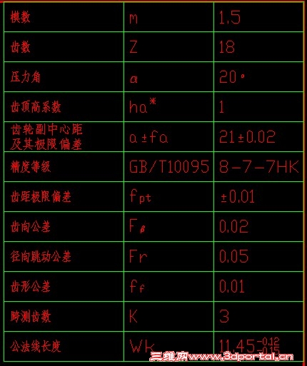

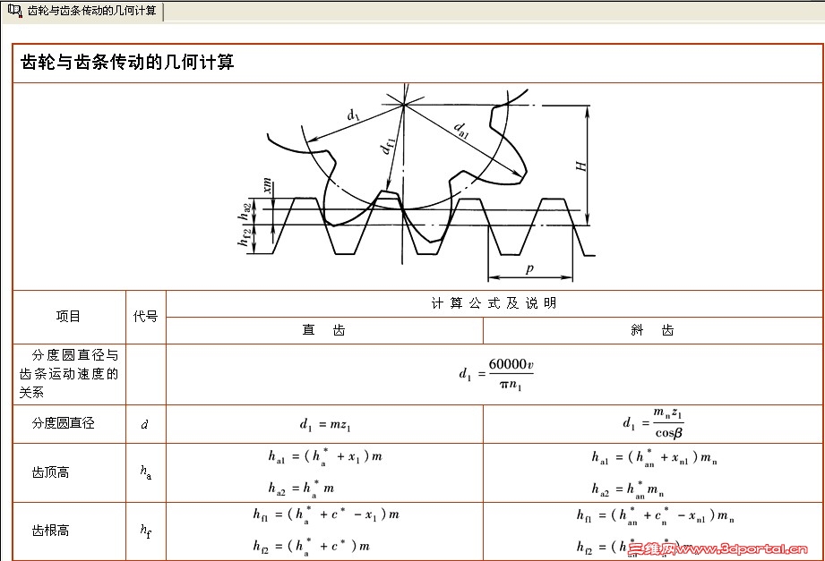

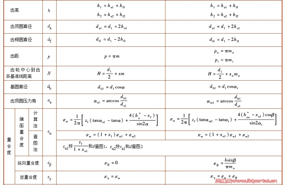

" j7 g6 z* f. {5 \# }4 b8# 9619 多少齿不是问题,如果你定死齿轮外圆为30=M(模数)X[Z(齿数)+2]按标准怎么算都可以。可以根据要求旋转45度所达到的长度去确定齿数的多少(如果模数确定的话)。至于旋转长度可以等同于分度圆的弧长。齿条其实是可以看成为一个无限大的齿轮。M=1,Z=28,中心距22。45度弧长11。依据下图可以自己设计:
