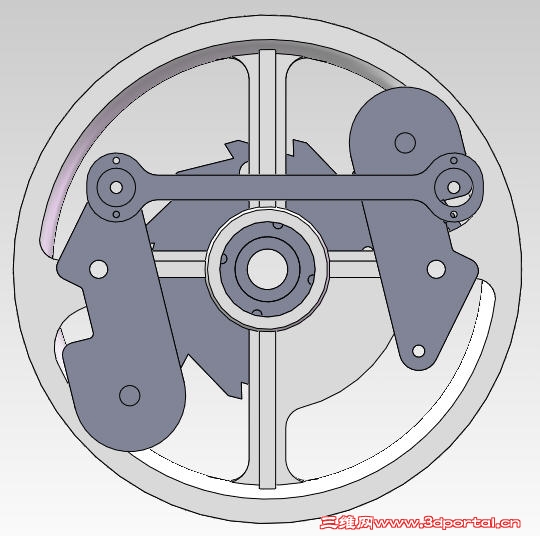

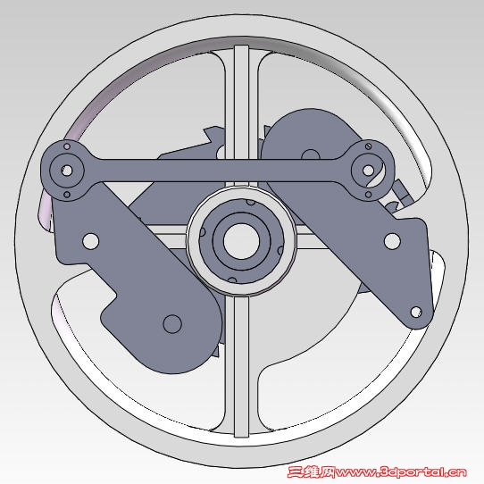

[求助] 装配体部件运动时怎样碰到一个部件让他停止
发表于 2011-2-26 08:45:12 | 显示全部楼层 |阅读模式 来自: 中国河北廊坊
本帖最后由 gld123 于 2011-2-26 08:47 编辑 : W# o: x' J; u: H* y' m. |& G7 ?* h
5 Q9 ~1 I( ]. r. G9 j  j; D如图所示,上图没碰到,下图碰到轮缘了
发表于 2011-2-26 08:49:58 | 显示全部楼层 来自: 中国福建三明
自由拖动,选中物理碰撞里的碰撞时停止。要不然就用运动仿真吧
