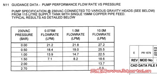

看下图,主要是表格中的0.075M,1.0M,10.0M 这些是什么意思?: r, f# t7 L+ t' k
产品是马达轴端连接着一个泵,小型的……6 c4 }7 _8 p4 H* X! ~* A6 O

此表主要是表征泵的流量-压力特性.即泵在不同压力情况下会输出不同的流量. 0.075M,1.0M,10.0M 三列应该是对应三种不同系统配置吧. 从英文中看好象是指配装了三种不同的重力头(GRAVITY HEAD)

你提供的资料内容太少,再详细点吧
