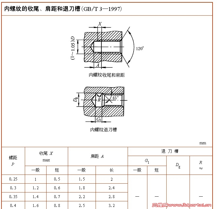

若M10X1.5的螺纹孔口倒角为0.75X45°,则倒角大端为Φ10X90°还是Φ11.5X90°?
发表于 2011-2-24 20:39:58 | 显示全部楼层 来自: 中国上海
倒角为0.75X45°,意思就是倒角深度0.75,角度为45°,倒角大端尺寸为(底孔尺寸+2×0.75。)

发表于 2011-2-25 09:21:58 | 显示全部楼层 来自: 中国湖南岳阳
倒角大径(1-1.05)D。请参考手册。角度是120°

发表于 2011-2-25 09:37:22 | 显示全部楼层 来自: 中国山西太原
据GB/T 3-1997内螺纹倒的锥角为120°,螺距P=1~6mm的大端直径为D+0.5 (D为螺纹公称直径),应为Φ10.5mm。

想说的是已标好了的情况,如果如6楼说的底孔开倒,攻丝后还有倒角吗?

发表于 2011-2-25 15:14:37 | 显示全部楼层 来自: 中国上海
按照GB更有说服力

发表于 2012-8-28 16:18:45 | 显示全部楼层 来自: 中国上海
如果楼主所说的是产品还没有做,那没有疑问的是参考GB/T3国标,个人比较赞同7楼的观点。但如果是产品已经做好了,但客户提出有异议,那就要参考客户原图面标准要求,或客户所在国的螺纹倒角标准。

发表于 2012-8-29 11:10:54 | 显示全部楼层 来自: 中国陕西
螺纹孔的加工一般都是先倒角后 加工螺纹的,倒角是为了螺纹装配方便,倒角后小于螺纹大径就没有什么意思了,象我们这儿要求的就是不能小于大径
发表于 2012-8-29 16:29:08 | 显示全部楼层 来自: 中国山东烟台
gaoyns 发表于 2011-2-25 09:37 static/image/common/back.gif
( w: M- ?4 D8 [  G+ r6 s据GB/T 3-1997内螺纹倒的锥角为120°,螺距P=1~6mm的大端直径为D+0.5 (D为螺纹公称直径),应为Φ10.5mm。 ...
9 H. w/ R, H' f" ^$ U' f. M就是这个标准,我一般不标,工艺就控制了

本帖最后由 5405964 于 2012-9-14 20:31 编辑 $ d$ P. K0 n  b; V1 H
) d  a7 O/ a) z% u* Q/ {1 f一般的原则,内孔倒角后的直径不能小于螺纹的大径,如果不能满足,那么0.75就不合理,应该取大些,这是设计就应该注意的问题。但一般说起来按照国标选择就必然满足前述条件,作为设计按国标来选就可以了。
