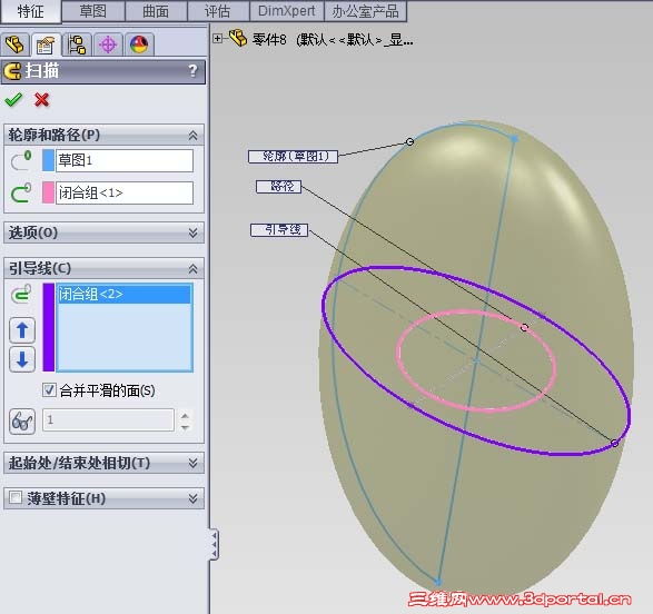

0 U; k0 h& l" h' d; D7 k1 q% _比例缩放是个很好的方法,再就是用扫描(横扫千军),一个特征搞定!

发表于 2011-3-17 11:08:23 | 显示全部楼层 来自: 中国广东广州
我怎么按11楼的画不出来?
发表于 2011-3-17 13:59:40 | 显示全部楼层 来自: 中国山东潍坊
楼上这是2011?+ i6 H( W5 ~. j3 Z
sunrays110 发表于 2011-3-15 16:07 http://www.3dportal.cn/discuz/images/common/back.gif
* u: t0 K" K+ Y2 c$ O$ ]3 f
1 F, U. J/ g5 ^我用的是2011,但是做这个特征不一定要用2011,哪个版本也能做出来。
