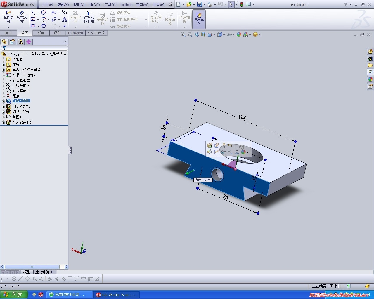

把“快速草图”点暗试试

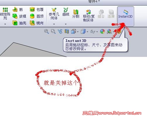

9 ^$ m% }& [, |3 {, g2 `3 E這是使用了Instant3D功能,關的話點選不會出現尺寸,要快點二下才會顯示

3# tony33 具体 操作是怎么样的呢
发表于 2011-2-25 14:17:34 | 显示全部楼层 来自: 中国湖北襄阳
就是关掉下图上的这个(见图)!
chenjun520601 + 2 应助
 楼主| 发表于 2011-2-25 14:31:09 | 显示全部楼层 来自: 中国广东深圳
5# xftqb 呵呵,谢谢了,终于学会了!
