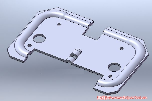

如下图所示零件(实物测绘),材料为不锈钢,厚1.8,外型尺寸88×56。
- l" [, K6 @% X" z/ @该件在压U型槽时在U型槽的外圆弧面两侧切去了一些(因装配需要的)。请问该零件需要几付模具才能完成。

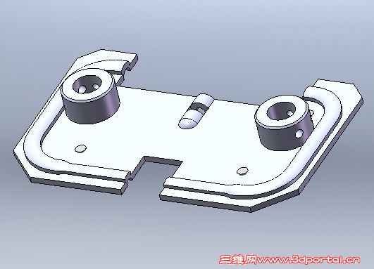

4 E" i  e# r* h  t( u" u& D3 V一般冲压的压型情况应该如1图。现实际零件却如2图。

至少两套,落料冲孔一套,冷镦压型一套。前一套可作成复合模,后一套最好分开。

压形---切边冲孔,这个是比较激进的,切边冲孔模不耐用

88*56?不大嘛,怎么不用连续模啊?

先成形后冲孔切边孔不会变形
