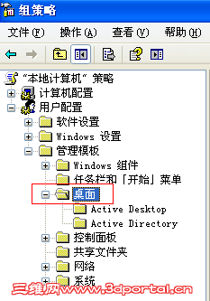

①组策略设置:
# U" i# r* q* B$ U8 T点击开始-运行-输入gpedit.msc确定。点选用户配置-管理模板-桌面,双击右侧的“删除桌面向导”,设置为“已禁用”-确定。
# X- O; h  G3 w! p. t. `) D4 k
0 s! N: f0 r' }0 L  R. l 4 D+ v* v% o  m5 }9 f$ X& L+ j/ f
