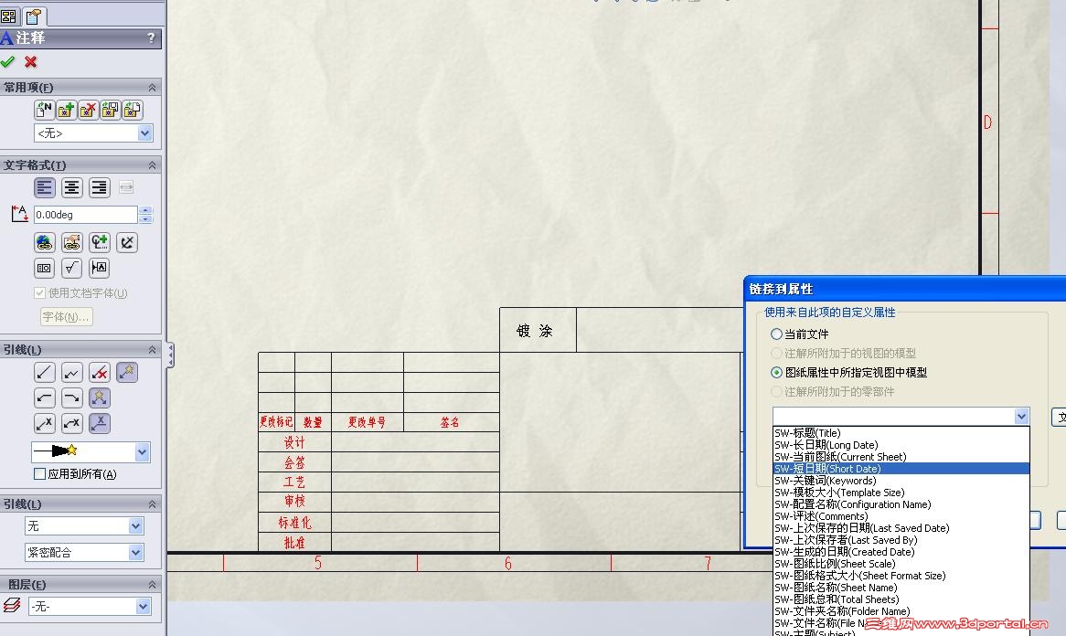

大家好,在制作图纸格式时,下拉框中没有属性怎么操作,在论坛上我找到了操作方法,但按此操作还是不行,请高手帮我一把,操作稍详细点好吗?谢谢!

发表于 2011-2-24 16:33:34 | 显示全部楼层 来自: 中国辽宁盘锦
贴个图吧,没看懂您的意思
 楼主| 发表于 2011-2-25 13:42:52 | 显示全部楼层 来自: 中国浙江宁波
在链接属性中下拉框没有“零件号”的属性,但我在零件模型中已经设置了零件号了
" L0 c: Z' j% w. C 链接到属性下拉框.JPG
发表于 2011-2-25 14:09:20 | 显示全部楼层 来自: 中国湖北襄阳
应该用设置了零件号的模型零件模板来创建零件模型,再来创建工程图及编辑图纸格式时就会有了!!!!
发表于 2011-2-25 14:10:31 | 显示全部楼层 来自: 中国辽宁营口
在“链接到属性”对话框内,点击右侧那个“文件属性”按钮,再设置下你需要的编号。
发表于 2011-2-25 14:11:48 | 显示全部楼层 来自: 中国河北石家庄
楼上说得对,不能单纯的更改工程图模板,应该先把零件模板做好了,再在工程图模板中连接零件。
