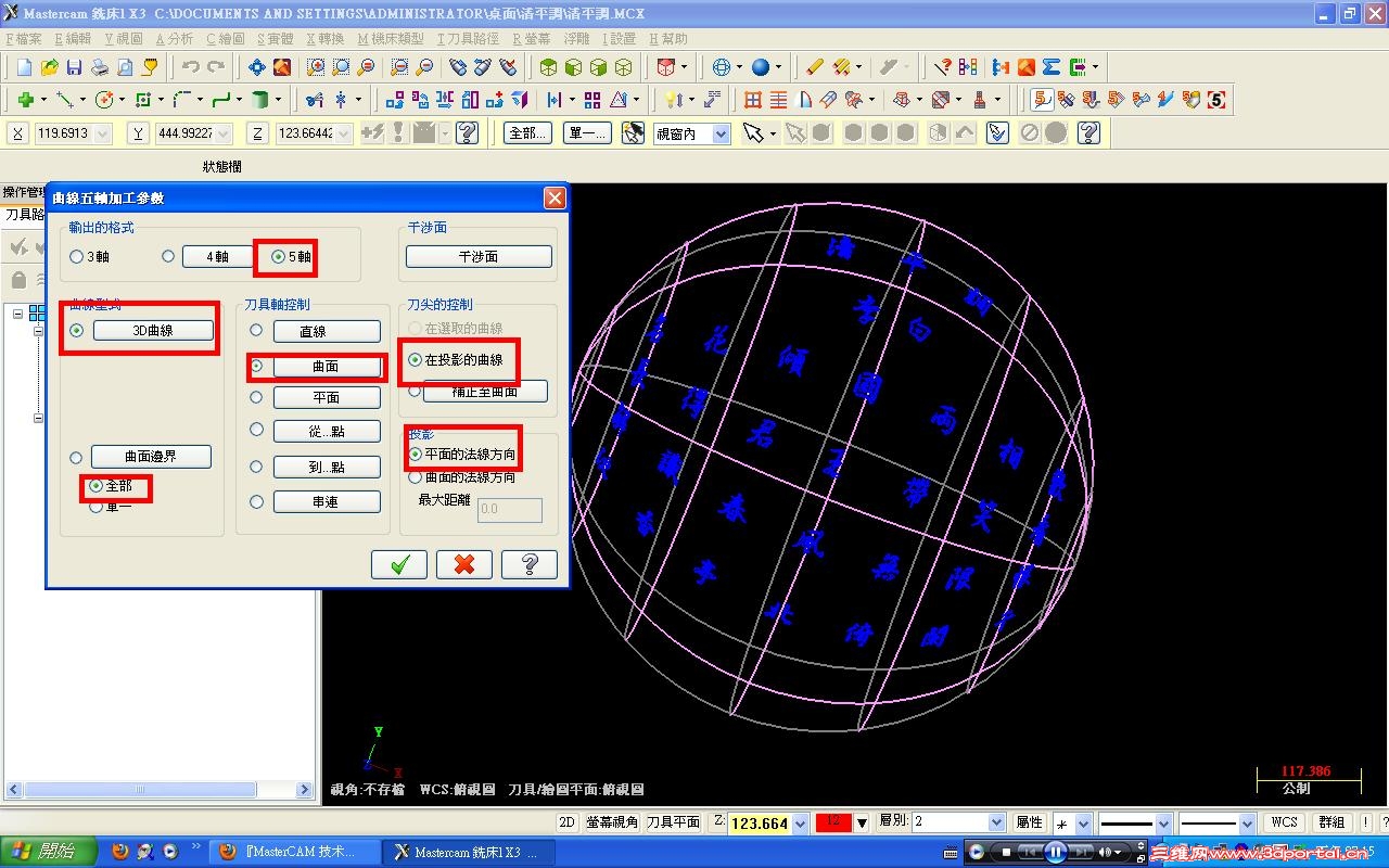

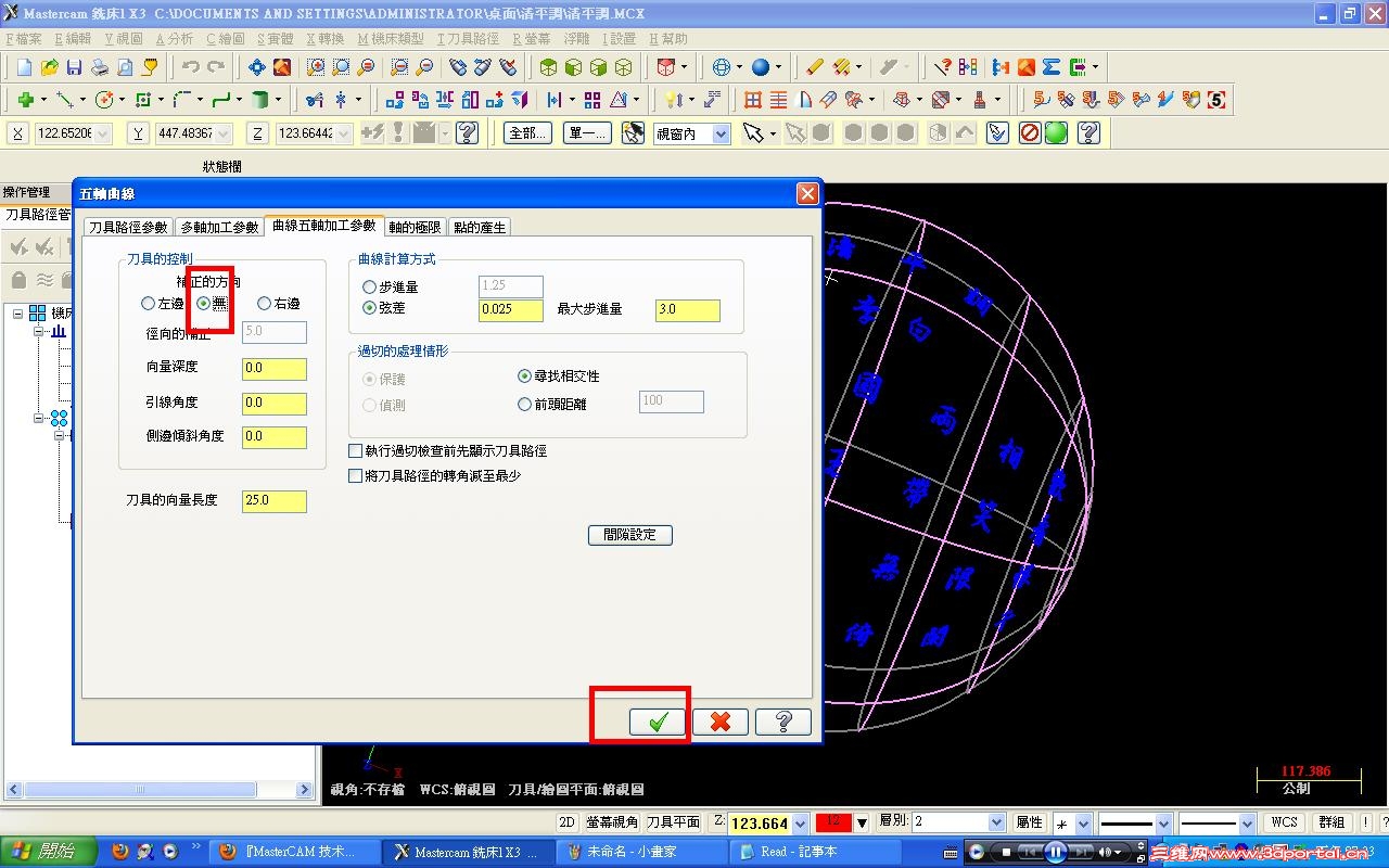

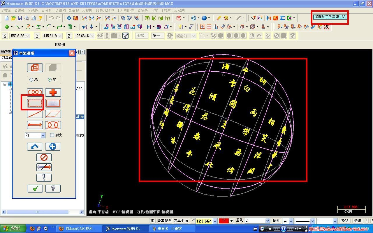

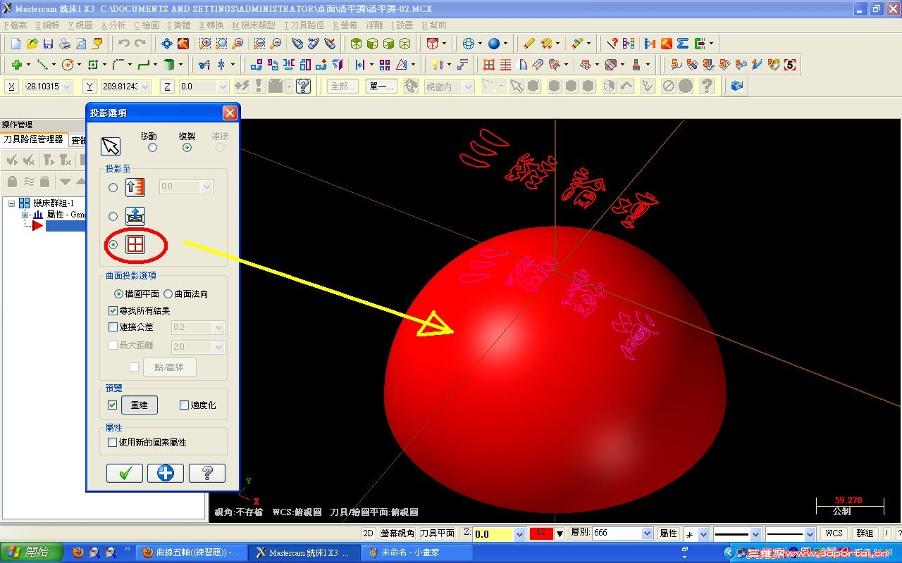

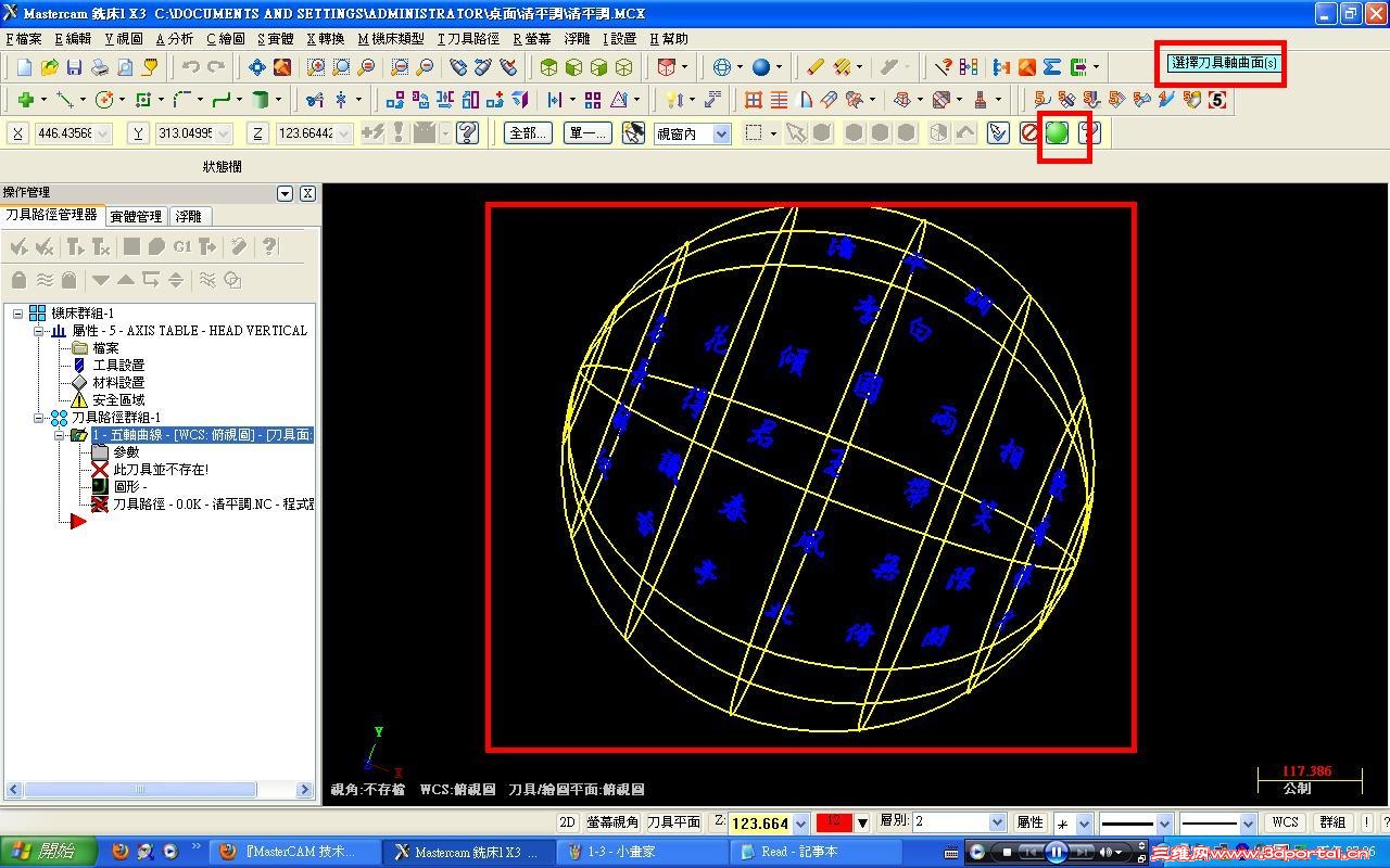

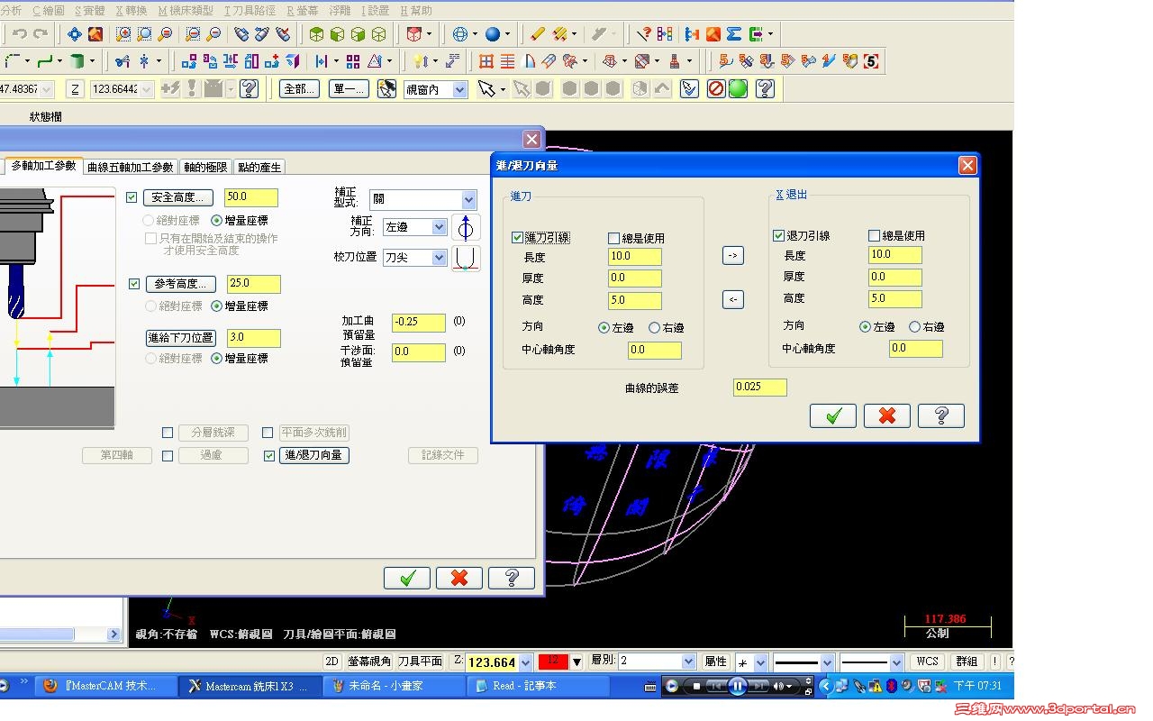

看圖說故事^^
2 ~" S9 @, i/ f; H' w5 l

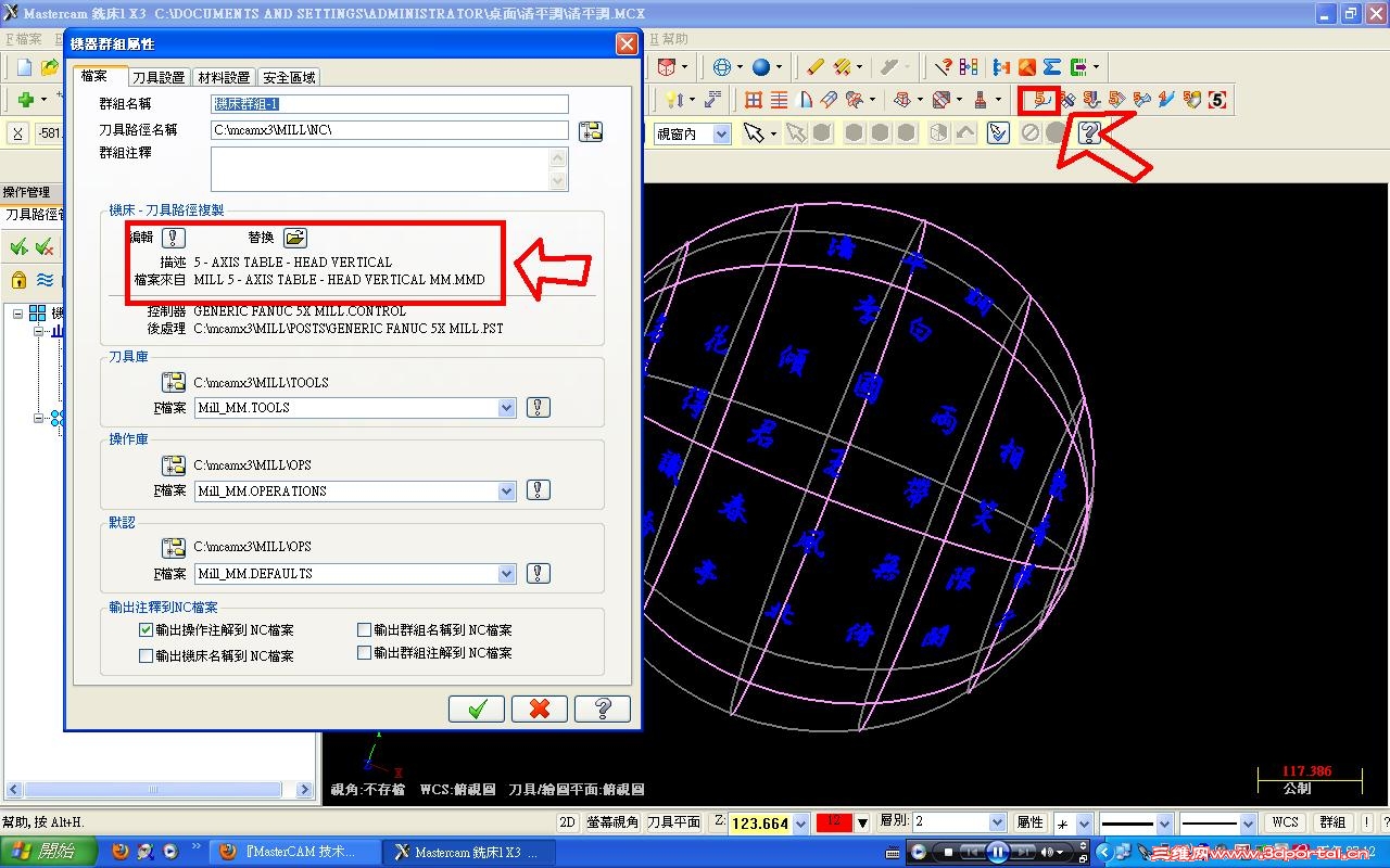

; D, r- _8 y# b% F3 Z* \- U1.)選五軸後處理→(MILL 5 - AXIS TABLE - HEAD VERTICAL MM)
+ F5 M4 [* t. w/ O! s) h2.)刀具路徑→曲線五軸
( N3 |; A- Y& D! q3.)3D曲線→窗選→點選起始點→OK
/ R# t- i4 ~3 L8 q( {' M9 E: a4.)點選投影的曲面
# u/ @9 b2 h) B; C5.)設定刀具及進退刀4 z4 \, K' |; n& ]! }+ o
6.)設定參數及補正方向& n/ g2 x. J$ Q* f, d4 ^. g
7.)OK/ ^( T/ D) z3 t. e
附X3圖檔~給需求的朋友~練習~

发表于 2011-2-22 13:39:46 | 显示全部楼层 来自: 中国台湾

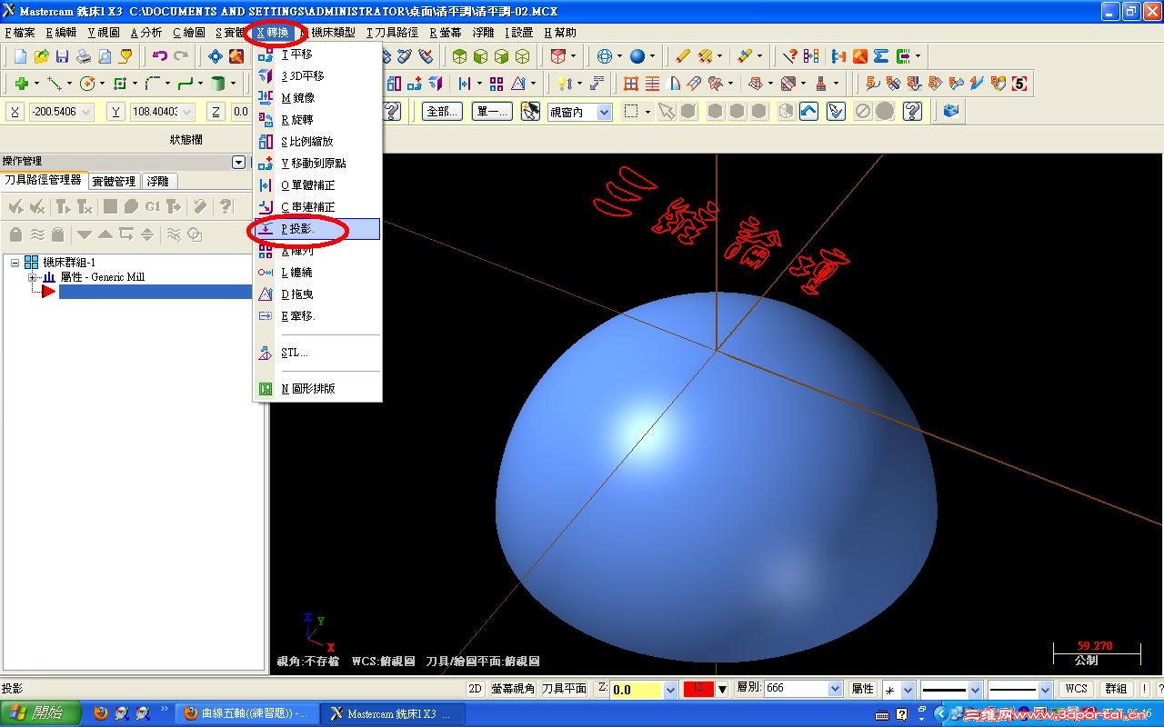

老兄您是怎樣把那些字投影到球面上,小弟我試不出來,投影選項用視角和法向都不行,可否教一下呢?
 楼主| 发表于 2011-2-22 18:56:52 | 显示全部楼层 来自: 中国台湾
  `* P, F- O5 D0 ^4 D$ M0 B; B2 dbalugi6327 发表于 2011-2-22 13:39 http://www.3dportal.cn/discuz/images/common/back.gif
5 x1 o4 F* t" S( H5 R
- T: G1 b  X  ]1 D看圖說故事^^
 楼主| 发表于 2011-2-22 19:00:07 | 显示全部楼层 来自: 中国台湾
顶你!!!
0 x9 |) i4 h5 Y4 Q* r) Ywangming23111 发表于 2011-2-22 11:44 http://www.3dportal.cn/discuz/images/common/back.gif
* N7 l" W9 i, f% G# F; k6 t4 \  U! {3 l
痛)))))))))))

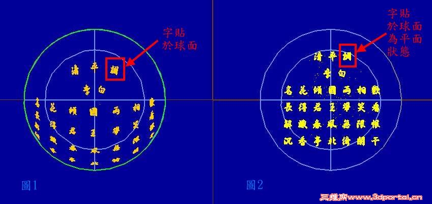

发表于 2011-2-23 09:04:49 | 显示全部楼层 来自: 中国台湾
. R+ Y5 i% v1 A7 l$ K- y% c: A% ?  y0 K- s& N/ N9 b

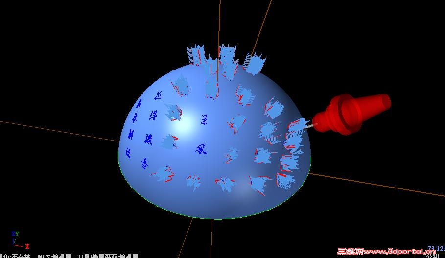

感謝老師的教導!!小弟用你教的方式投影可是和你的圖比較起來有些差異不知道哪裡有誤?& T! V4 N- v9 ?& n* j- y  e
圖1是你的圖,圖2是小弟做的圖,幫小弟解惑謝謝!!
TEST-01.rar
839.47 KB, 下载次数: 30
发表于 2011-2-25 10:17:22 | 显示全部楼层 来自: 中国台湾
頂一下!!  幫小弟解惑謝謝!!
 楼主| 发表于 2011-2-25 13:29:21 | 显示全部楼层 来自: 中国台湾
頂一下!!  幫小弟解惑謝謝!!
* N7 Y1 {# d7 K* c  T: S( R4 U/ \, _balugi6327 发表于 2011-2-25 10:17 http://www.3dportal.cn/discuz/images/common/back.gif
* d1 P8 s; [. \2 s$ ?3 R0 a, G" }& ?9 U! ]

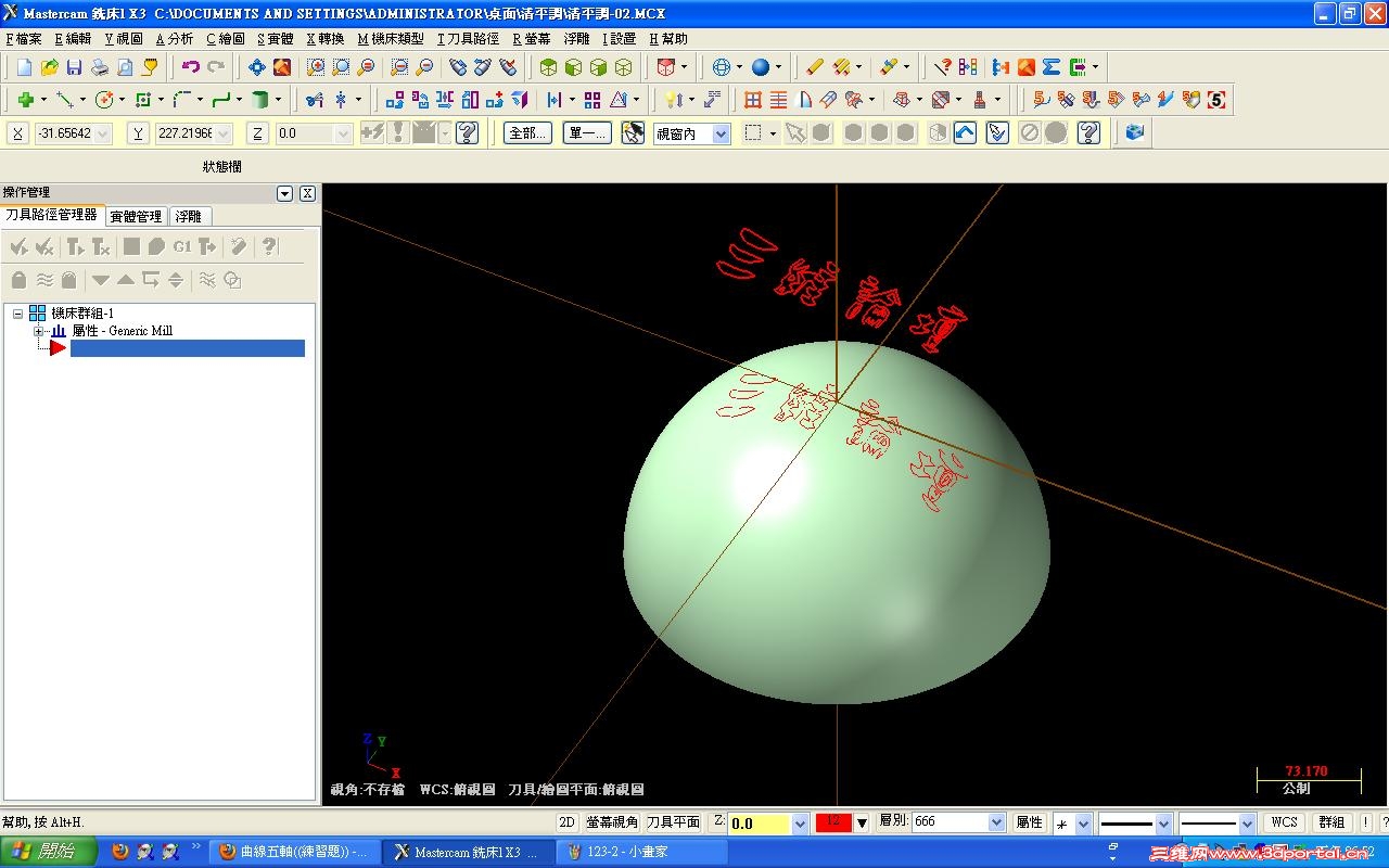

未投影之文字分佈........
TEST-02.zip
720.69 KB, 下载次数: 45

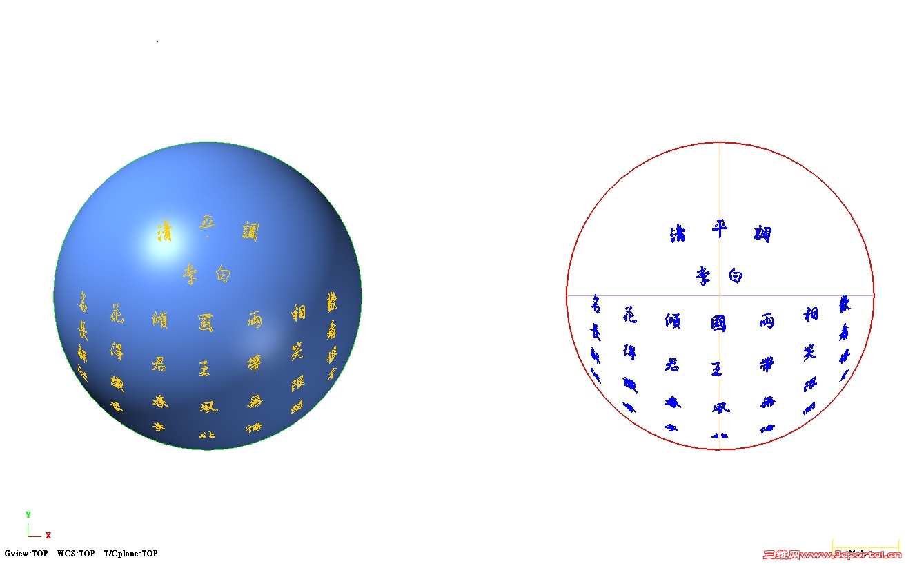

发表于 2011-2-25 14:26:54 | 显示全部楼层 来自: 中国台湾
抱歉打擾了!!小弟還是不解,我用纏繞方式也沒辦法像你未投影之文字分佈那樣沿著球面分佈捏,不知道您是怎樣弄的9 N6 u* ?! \0 o& z
小弟住台中有控來台中記得通知小弟我請你喝咖啡,我也是CNC工人^^
 楼主| 发表于 2011-2-25 15:10:43 | 显示全部楼层 来自: 中国台湾
抱歉打擾了!!小弟還是不解,我用纏繞方式也沒辦法像你未投影之文字分佈那樣沿著球面分佈捏,不知道您是怎樣弄的% Y9 ^4 n$ |) o  E) T
小弟住台中有控來台中記得通知小弟我請你喝咖啡,我也是CNC工人^^( P0 @& v& a. U1 z; i
balugi6327 发表于 2011-2-25 14:26 http://www.3dportal.cn/discuz/images/common/back.gif
8 H+ ^. t' Q' i$ Z8 H1 h( m
& Y. d3 C; u5 I) c. }/ J$ z每個字都是由中心點輸入~(Z150)) k, ~& ^- [  B1 B! A; E1 L( A
1.)經過前視圖旋轉# _8 L5 P3 A% |* y" `/ f* M2 Y
2.)再由右側視圖旋轉
! K0 q9 v7 F% M到位.(每18度一個位置)
$ d3 B* r0 C$ G) f9 y
  x9 Z& K# D9 w5 U% G  u# b2 V) I我在桃園~外商模具公司~

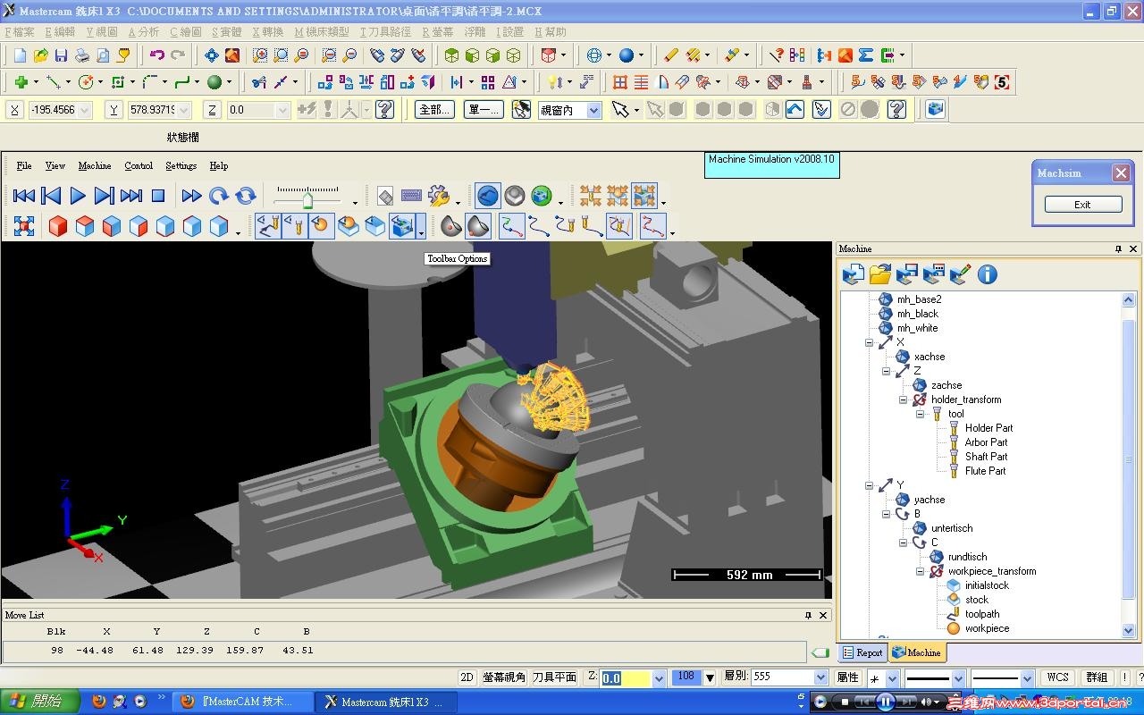

发表于 2011-3-16 23:36:53 | 显示全部楼层 来自: 中国福建泉州
X3里面有仿真机床吗? 仿真机床怎么来的 X3什么版本
发表于 2011-3-17 07:41:11 | 显示全部楼层 来自: 中国浙江杭州
同胞用的居然是正版X3,强啊!
 楼主| 发表于 2011-3-17 21:54:22 | 显示全部楼层 来自: 中国台湾
# g2 K/ j" ]# j( e5 z% A, L$ zkstg2809871 发表于 2011-3-16 23:36 http://www.3dportal.cn/discuz/images/common/back.gif
' j- v! q* ]7 L% \+ O# d( I/ F! j, H* f  m$ N
在舊帖子發表過% b  x5 ]) `; a, P- n
http://www.3dportal.cn/discuz/viewthread.php?tid=1009849
