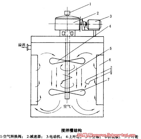

设备结构如下图。想请教一下知道的朋友,减速机上方的空气转换阀是否已有商业化产品?如无,有没有熟悉该结构的高手可以帮忙指点一下如何设计。谢谢!5 _6 R. g- V1 }# o/ x+ p- L

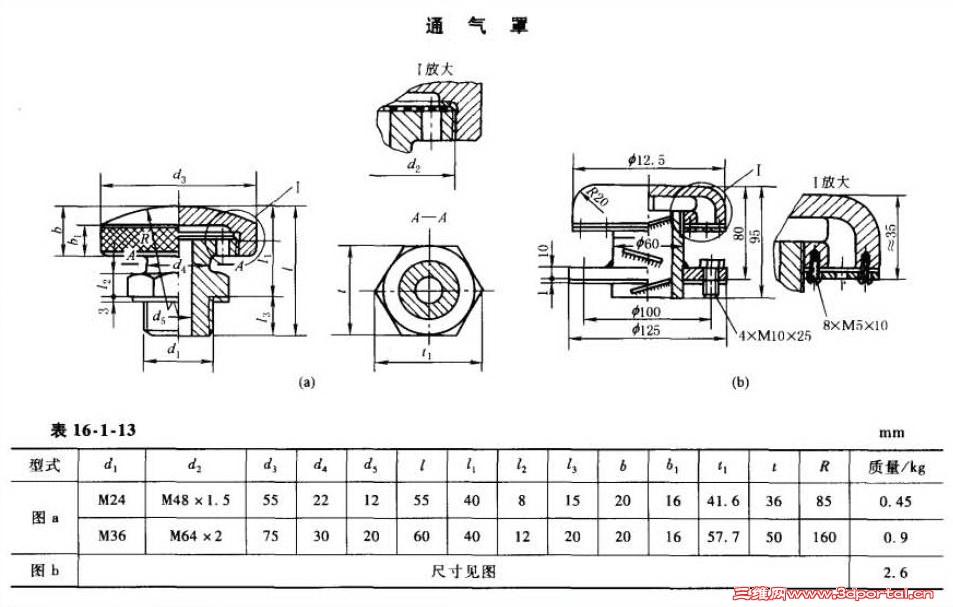

你图上的空气转换阀的叫法不敢恭维。我们在减速器上都叫通气罩、通气塞。附图如下:
