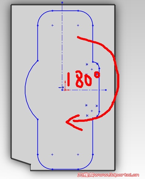

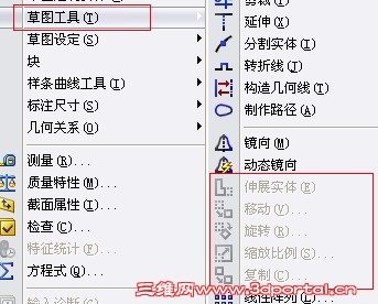

我想旋转成型工具,可草图工具的相关按钮呈灰色/ E; C. {7 I7 O1 P, Y
怎么解决?谢谢了

 楼主| 发表于 2011-2-19 22:10:27 | 显示全部楼层 来自: 中国福建厦门
我是想把成型工具草图里旋转180°: o+ @* M  o" d
可是~~~ 2# xuxinzhi2006

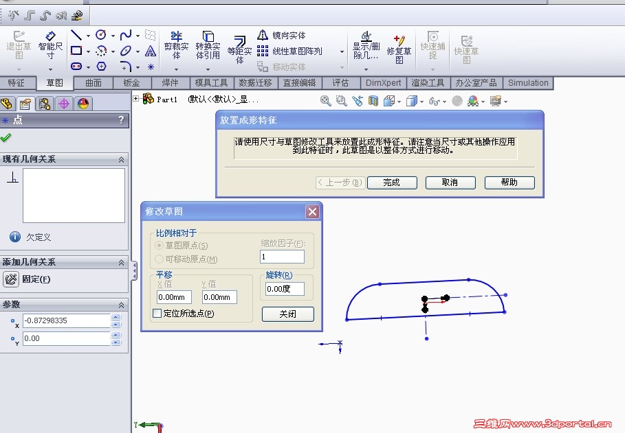

发表于 2011-2-20 08:02:54 | 显示全部楼层 来自: 中国河北保定
4 c; O. [+ _2 ^& ~  a4 o
  I' V* [. q0 m- N! w楼主所要旋转的是成型工具的定位草图,应该是不可以用草图工具驱动,不过可以这样做,将两构造线交点固定,然后拖动构造线旋转到大致位置,在定义下几何关系就行。
 楼主| 发表于 2011-2-20 13:46:14 | 显示全部楼层 来自: 中国福建厦门
非常感谢,可以了 4# shui321yang

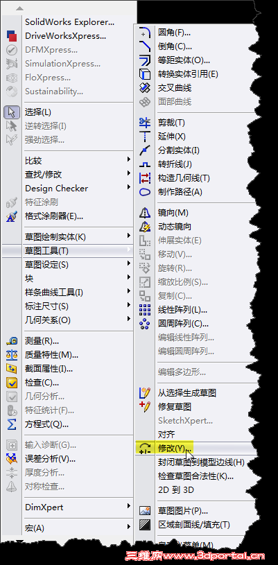

发表于 2011-2-21 09:54:45 | 显示全部楼层 来自: 中国上海
LZ的需求其实可以通过草图工具里的修改命令来做。
发表于 2011-2-21 10:08:09 | 显示全部楼层 来自: 中国江苏苏州
8 T0 g& d7 j# g2 ~: l+ I0 O) O6 t3 J& I% `) r. `) d; H/ G
工具--草图工具--修改。
