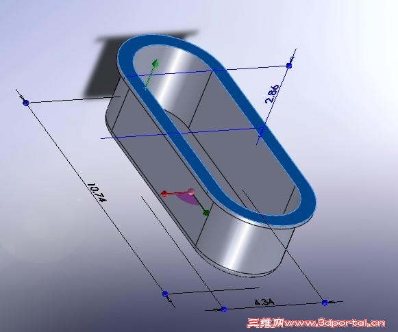

我们厂生产的石英晶体外壳经常会出现有裂口的问题
/ ~+ N! T8 N# t. Z5 R. \# K. Z4 t5 r% q: }0 k: Y' E; h/ R
有时候100万个里能挑出2-3个6 y  j2 S- ?& R; y" G' S
- g; }) u) Y' G5 i- {2 U$ z
有的时候100万里能找出10-20个7 k# E. l* ~: r0 L1 j, i
+ }3 g, k4 x! C. Q5 T# ]# W
找了很长时间都找不到问题出在哪儿。我们的产量差不多1天能有100万左右吧- K/ U; _% R' i- r/ j; d
. s6 s0 c$ r+ ^- v6 q- R9 V" @
如果说是模具问题的话我感觉裂口问题应该一直存在,比例也不应该这么少。
( Y' t+ `1 w) g0 ^' V材料也是一样,材料如果不好的话也不应该就出几个裂口的。* ]' u# Y) d/ c- p9 w. e
) s0 Q: r$ A4 p8 K. t8 L; z0 D4 i$ U) [如果要查找问题出在哪儿的话主要应该从哪儿入手?
7 N: w& G( R/ C7 B我们老板要求这个产品100%无裂口: N( G% d% A! {3 z
这个裂口问题困扰我好长时间了!大家帮帮忙!

我不能提供公司的模具图纸 。只能是在这里和大家讨论下,拉深模具在生产时都应该注意那些方面。帮我找找解决问题的思路。
