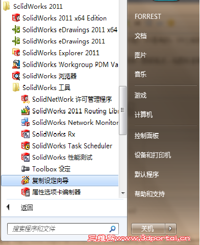

solidworks有个可以备份模板的程序,在开始、程序里面去找一下,

不是11新功能,10是有的,09之前的没注意。% [2 x) |2 X$ p/ Q( D
. H8 t# g* c* y- Z3 |

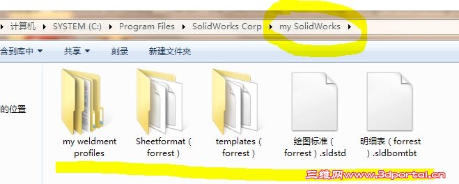

把自己的模板、图纸格式、绘图标准等放在一个文件夹里,保存起来。每次重装都把设置指向这个文件夹。: n9 \- q) ^6 z- t; e' F+ E0 [% M
( D" _; k0 {4 J' b/ f& N4 q设置好后把自己的设置备份起来。
