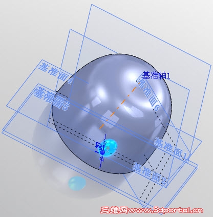

我想将图中的放样以基准轴1圆周阵列或以基准面6镜向1 a8 K# E  w: E
" F. b$ F+ I( z5 j" {; J但总是提示错误$ ?  c; f: Z9 q: ^
不知道问题出在哪了
* T3 u3 s: {: r) }5 q- b! E请高人指点
8 m) P6 T6 `8 E% u8 U谢谢啊!
: x! J2 ^. E2 N5 @5 f* Y3 ?下面附SW2010做的源文件:
$ Z$ K% F0 N! p# e+ } LT5-57.rar (194.66 KB, 下载次数: 13)

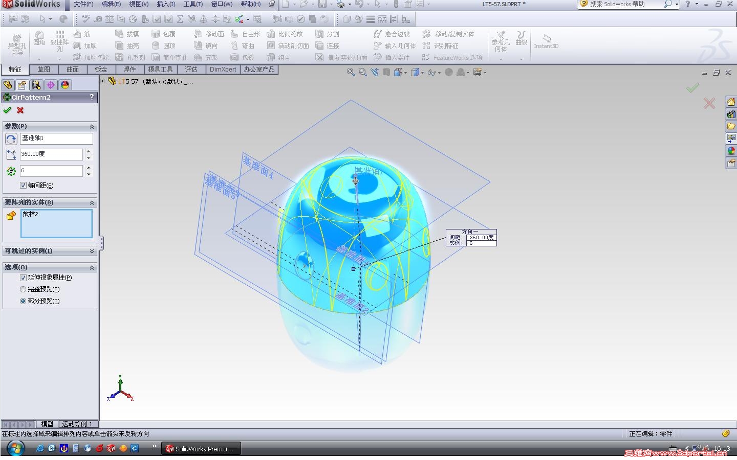

发表于 2011-2-17 16:15:58 | 显示全部楼层 来自: 中国广东惠州
你把他改为阵列实体就可以了
 楼主| 发表于 2011-2-17 17:27:00 | 显示全部楼层 来自: 中国北京
2# liuyong453 ( Z. Z& @( w% _2 ^. ]6 f3 O5 R
那样连中间大块的放样都阵列了
3 d( X% M0 C/ ~! u- R" Z这样可以么?
