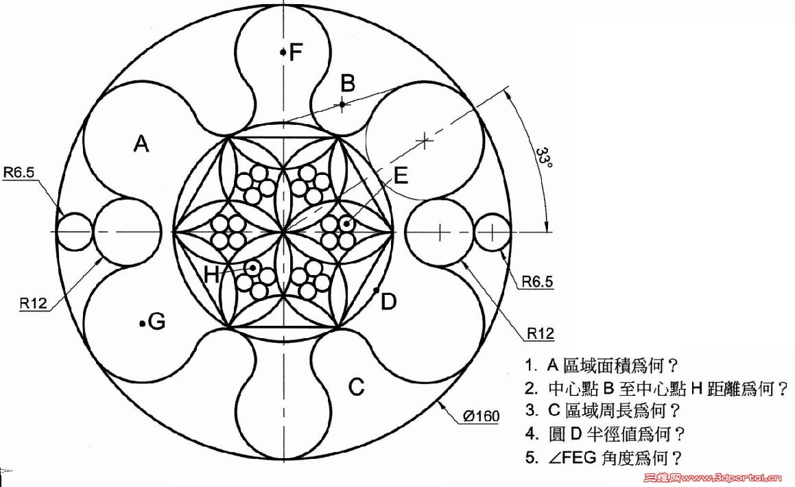

基础综合练习37.jpg 此题是muhdi老师的基础练习第37题,这道题目我想了很长时间也没有想到画法,主要是那个由R12和角度33确定的圆不会画,希望各位能给出一个比较好的画法,谢谢了!

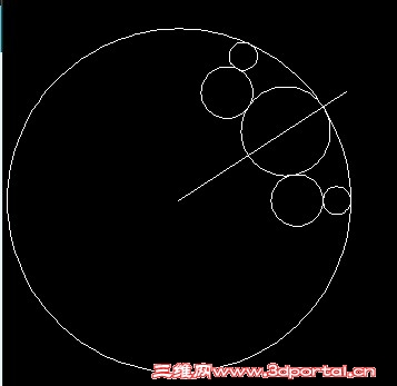

http://b203.photo.store.qq.com/http_imgload.cgi?/rurl4_b=ca5b91951ae5a660eacd796b1f9795935160689ae9e8fbd615f6e551007f4f8c0d7dccd951802496dae17590b384ffceb92895bf90e41bcbdf0b6d6761ed87fdc5580c96334f7fcae277f7c8506ea11a12cbd186&a=207&b=203不知道能不能发图片,本论坛的图片我发不来,试试哈5 j1 E; t" v' L1 x1 T4 |) S0 `- x
正题:用33度线镜像R12圆,即可用3点圆相切做。。谢谢

8 \+ d! l5 P( e9 O- n6 a哦!原来如此,还可以用镜像命令,真是条条大路通罗马。
9 `3 \9 N" }' y我一直在纠结于如何寻找圆心,其实稍稍变通一下就可以做出来了,谢谢了!
