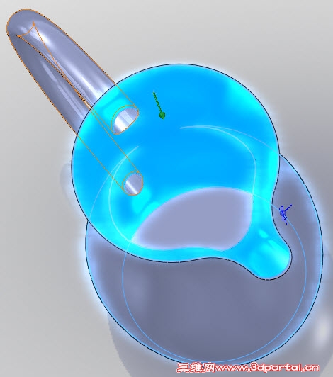

5 s  L$ _# f9 v7 S# {如图所示,如果想要杯子柄是实体,应该怎么做呢?9 L/ a! U4 j$ K8 S. G  {& O
2011-02-15 17-00-24.jpg 7 [6 w' S- ~5 s, K, g" e. z
我试过的方法是先抽壳再放样杯子柄3 X* [! B: c& p9 M' {% s; g' E
但是不是在杯子里面凸出一块就是杯子外面少一块7 j" m1 L6 j- A% U/ U; }
得不到想要的结果
" K% V. m9 L$ ^0 J& y请高人指点,谢谢!: T# a: a( f) K7 C$ C0 q

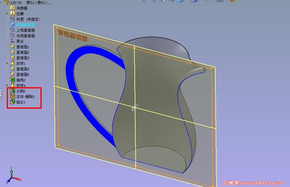

发表于 2011-2-16 09:14:41 | 显示全部楼层 来自: 中国北京
楼上几位说的对。要用多实体做。. U4 _1 H  J6 ]6 P; H: e5 {
我做了2种给楼主参考:

 楼主| 发表于 2011-2-16 10:04:16 | 显示全部楼层 来自: 中国北京
6# 阿帕奇 # R  F) U! S' {6 G) V
按版主大大的方法,还是会出现在杯子里戳出一块,还是先合并再分割,最后抽壳比较好。8 z8 K( x% [: i5 g
非常感谢!

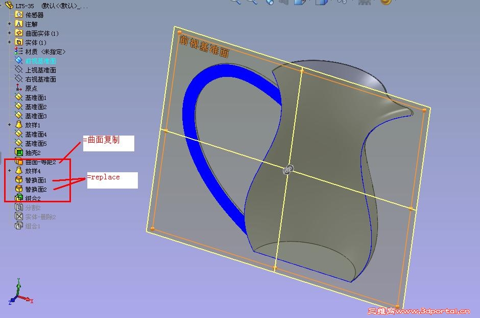

发表于 2011-2-16 10:10:15 | 显示全部楼层 来自: 中国江苏无锡
这个杯子是曲面做的还是实体做的,曲面的为什么要抽壳。
 楼主| 发表于 2011-2-16 10:19:50 | 显示全部楼层 来自: 中国北京
8# wanghuiyan 5 n' u1 X- ~) y+ C7 I
这是个新方法,我试了一下,只能是表面上将杯子柄抽壳抽出来的孔盖上了,如果做剖面,还是能发现柄里面是空的啊。
0 Z0 ^0 C0 C8 ]能否给个源文件学习一下?4 J/ ~. _- p3 }8 O. g& D
非常感谢!

发表于 2011-2-16 11:10:54 | 显示全部楼层 来自: 中国北京
文件在这里
$ J3 z2 K! }) {& D  ~灰色的是另外的一种做法, l: j3 X+ R$ a( o& V7 b/ [
其实都一样
LT5-35-why.rar
489.49 KB, 下载次数: 27
 楼主| 发表于 2011-2-16 13:15:20 | 显示全部楼层 来自: 中国北京
15# wanghuiyan
( F' U) p+ k3 P5 i! {( \" r' p两种方法都是想办法把伸进杯子内部的多余部分去掉。
4 q7 v. X- _' f又学到新知识了!
6 v  q! |+ U- p' ^感激涕零!
