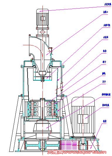

一、概述# T3 r/ c6 _* [  ^7 a$ B
CGM1000型超细辊压磨属干法辊碾式超细粉体制粉设备,是我公司结合国内外多种辊碾设备的优缺点并进行自主创新研制而成,采用流体力学原理,粉碎细度可达335um,具有性能好、效率高、占地面积小、易安装等特点,产品粒度指标好、性能稳定。' z4 ~2 g1 I2 H4 J$ T! U" e
二、用途和特点
# V( s! Z& C9 M) |- l: }7 A该机广泛适用于常规物料的研磨粉碎,如高岭土、石灰石、方解石、滑石、石墨等湿度小于8%、莫氏硬度在6级以下的非易燃易爆物料的超细粉碎加工,是理想的非金属矿粉体材料的深加工设备。* l  l' V: ]" R' y
该机的特点如下:8 e4 Q8 @8 U' ^, I$ R
1、与雷蒙磨、气流粉碎机相比同等动力条件下生产效率高一倍以上,磨轮对物料的碾压力在高压离心力的作用下提高3040%
. H0 d0 E* P2 g8 C% h+ `; ]2、产量大:粉碎碳酸钙时,细度为10um时,每小时产量可达1吨以上。' b7 H/ T% _- s2 J) M% C- x
3、产品细度指标好:D97335um,达到流化床式气流磨的细度指标。1 R. I* I9 q! q/ s
4、装有分级叶轮无级调速器,不用停机即可调整产品的粒度,且细粉能全部回收,不污染环境。
& r/ Z. t! S0 m7 n! g+ E  ?0 p! [; |5、成套设备安装方便,无需大型土建工程,设备安装完即可投入生产。. k# M5 l# i) u% s0 a
6、除尘效果完全达到国家粉尘排放标准。  s) a" ?9 W7 A, I- z: I2 e
三、结构及工作原理
% `, \" z3 L9 ^: ]; n本机是一种内分级式高压超细辊碾磨,能同时完成微粉粉碎和微粉分选的两道工序。它由机体、机座、粉碎装置、分级装置、出料系统、传动装置和电机等组成,其内部结构如图所示。8 r9 E. U  [" J! q( a  E  S
配套设备主要由主机、除尘器、高压离心风机、关风机、旋风集料器和电控柜等组成整套机组。
7 V+ @4 {1 o2 v  N9 ?# q
) c- i: L% z& P' x
超细辊压磨通过传动装置带动主轴转动,主轴的上端连接着转子架,架上装有辅轴,辅轴上装有磨轮。当主轴旋转时,辅轴随之旋转,辅轴上的磨轮不仅围绕主轴进行公转,同时又围绕各自的辅轴作自转。磨轮在公转和自转的过程中产生强大的离心力,与定子发生强烈的辊研作用,被粉碎的物料在离心力及磨轮旋转力场的带动下,进入磨轮与定子组成的研磨区中,在强大的挤压力和研磨力作用下物料被粉碎。粉碎后的物料下落到甩料盘上,甩料盘与主轴同转,它把粉料甩向定子与机体间的圆环内,受到系统负压作用沿分流环上升到上部的分级室进行分级,合格细粉通过分级轮进入收集系统,粗料沿分流环内壁落入粉碎室重新进行粉碎。
分级电机带动分级轮旋转,形成对粉体的分级作用。成品粒径的大小可通过分级轮转速的快慢进行调节。当要获得较细粒径的粉体时,就要提高分级轮转速,使得叶片与粉体的接触增加,使不符合要求的粗颗粒被叶片抛向外壁在重力的作用下落入研磨室继续进行研磨,符合要求的颗粒穿过叶片随气流形成气固两相流,吸入旋风集料器内,气流与粉体颗粒被气固分离后,粉体颗粒被收集。1 I3 t5 l5 |% v# A5 }% y

图片请看附件
 楼主| 发表于 2011-2-14 16:16:41 | 显示全部楼层 来自: 中国安徽合肥
图片二,结构图和流程图
