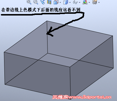

1 z1 T) P, W1 U0 Q) f5 O5 ?已装2011SP1.0的朋友有没有这样一个问题:新建的实体上不能消除隐藏线,老的文件载入有的能消除隐藏线有的不能消除隐藏线。有高手能解答吗?. F! Z, c8 E; }2 y

上图说明 这样讲不是很清楚的
发表于 2011-2-23 15:46:37 | 显示全部楼层 来自: 中国福建厦门
材料问题。。把材质修改下
发表于 2011-2-23 16:08:08 | 显示全部楼层 来自: 中国安徽滁州
设置了透明度吧
发表于 2011-2-23 17:35:12 | 显示全部楼层 来自: 日本
設置透明度or用了透明材質的材料。。。。

 楼主| 发表于 2011-3-9 15:50:10 | 显示全部楼层 来自: 中国上海
我知道了,是内存不够哦。有同样情况的朋友启动电脑后先打开Soildworks,这样打开的文件就没有上述的现象。你再打开其他的软件后,如果内存不够Soildworks就会跳出警告的。大家试试。
发表于 2011-4-1 13:49:16 | 显示全部楼层 来自: 中国辽宁大连
正确答案!: q/ u. O  _) t0 n
到NVIDIA、ATI官方网站,下载对应你的显卡的最新的驱动程序,然后重装驱动程序,重启电脑。; r1 r9 @, o9 X: k
一切OK!1 x  L& e  @! C- E3 c/ M+ H: D
我费了3个小时才整明白,感谢我吧!! o6 a$ S. v  b, U1 ]
