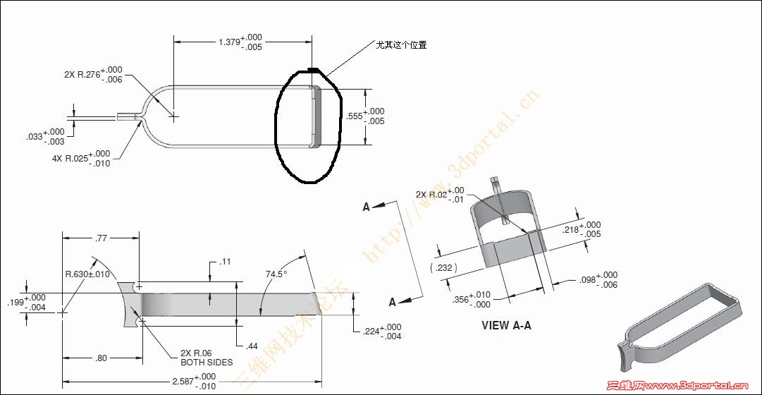

今天联系绘图,遇到一个难题,请各位大大帮忙啦。
9 w+ |# N  Q% g, j) ~6 L如图,就是图中标记位置,不知道如何才能标准的画出来, b; g8 e' F1 \, X5 h" M8 C" `
ps:图中单位是英寸
/ m0 k* s6 w; X7 K: w8 `' H" T! @% C; `! v+ N: y" u6 c
最好上传个Part,先谢谢啦。

发表于 2011-2-14 23:26:45 | 显示全部楼层 来自: 中国山东济南
斜度告诉了,长宽高也告诉了,怎么画不出来?
发表于 2011-2-15 13:05:14 | 显示全部楼层 来自: 中国江苏无锡
画圈的地方是不是可以考虑用扫描来试试呢。

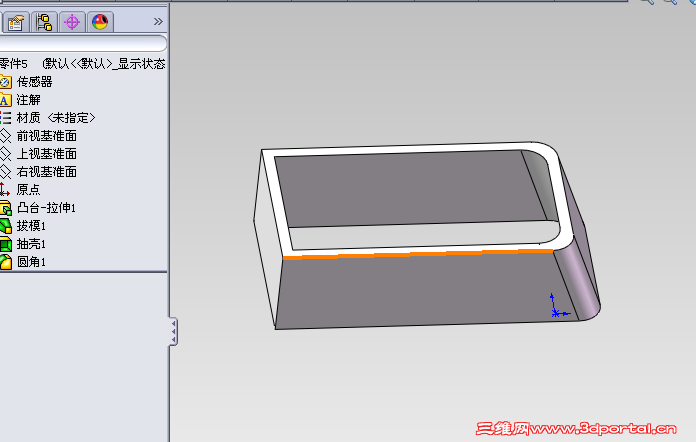

发表于 2011-2-15 16:20:56 | 显示全部楼层 来自: 中国上海
画实体,然后用零件厚度抽壳。实体总能画出来吧
发表于 2011-2-16 15:22:41 | 显示全部楼层 来自: 中国江苏南京
这个事钣金吧 用钣金画简单很多  你后期还可以展开的

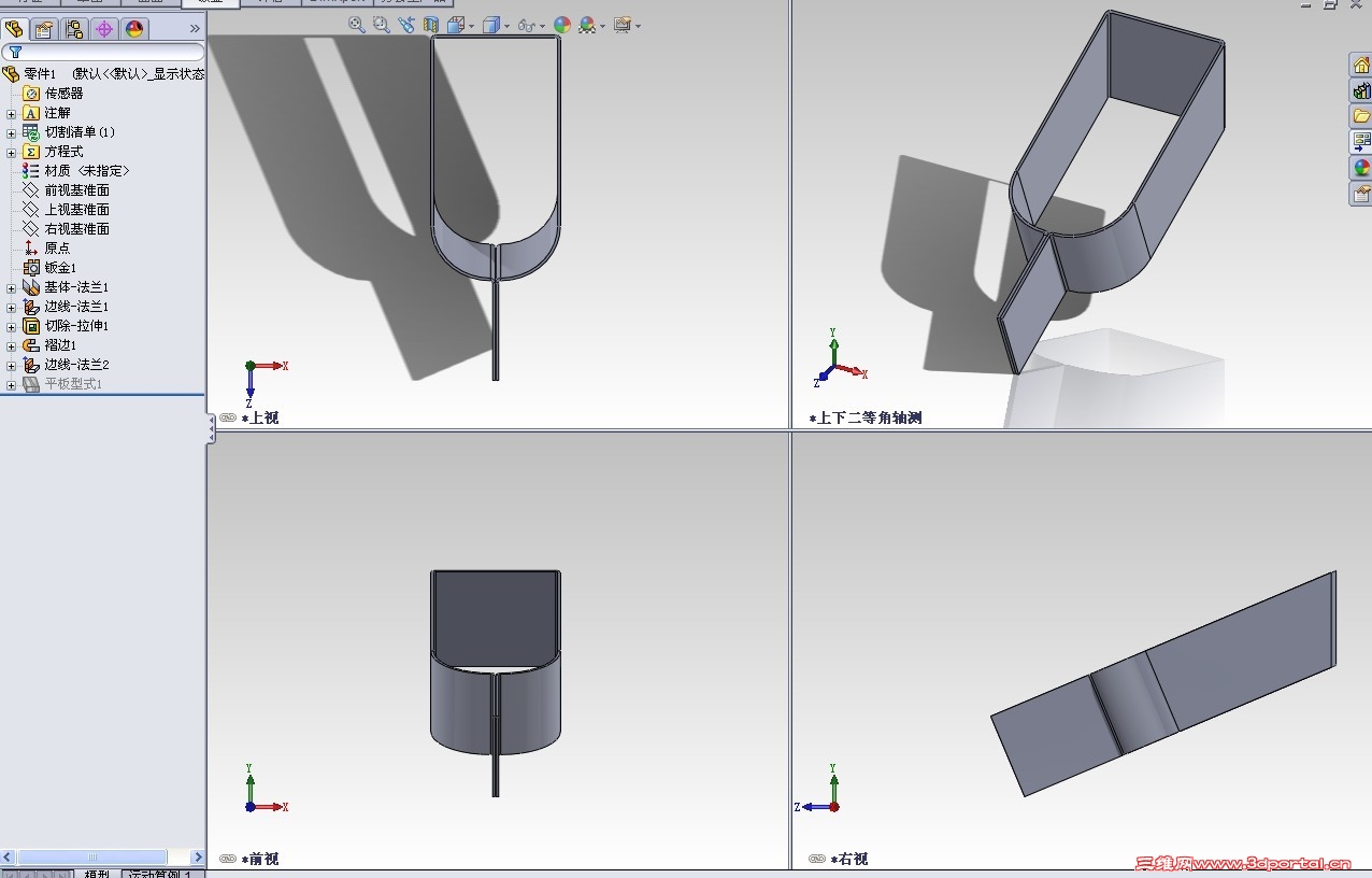

发表于 2011-2-25 09:52:02 | 显示全部楼层 来自: 中国河北沧州
给你个截图!再不行就加我QQ550678423
