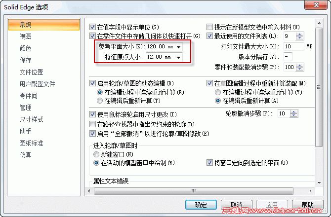

发表于 2011-2-14 10:32:28 | 显示全部楼层 来自: 中国江苏南京
还可以在solidedge选项里进行调整
 楼主| 发表于 2011-2-14 10:42:41 | 显示全部楼层 来自: 中国浙江丽水
选项里改比较麻烦。能双击拉动还是最方便。
发表于 2011-2-14 13:17:49 | 显示全部楼层 来自: 中国广东江门
ST3版本的传统模式中,选中平面右键--动态编辑后可以随意拖动,也可以输入尺寸;
9 k6 ^& @, ]" c. ~" ^- v/ p) i  y! q9 o3 `+ c/ F
在同步模式中好像是只可以在选项中进行调整
