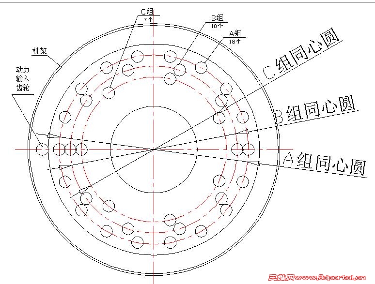

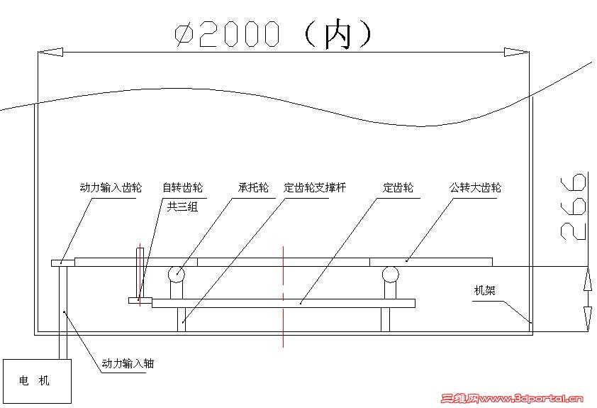

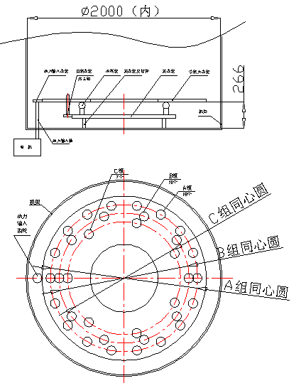

如图:1.电机开动时,公转大齿轮转动;2.自转齿轮安装在公转大齿轮表面上,
3 P: k* R$ F' V  u4 C" z6 z( b并被公转大齿轮带动(实现公转),在定齿轮的同时作用下实现自转;
! l! o. P0 ]) x8 d6 v8 P. c3.定齿轮固定在机架上;1 C9 y, D6 E8 }; o+ A7 v7 {
要求:1,当自转齿轮有三组,要实现相对机架中心公转和齿轮中心自转;
3 \: t, v; Y4 a条件:1.机架直径2000不变,2.其他所有齿轮各尺寸均可以变化,
8 q' O8 A. J- H8 D; X  _3 J* ^) k3.自转齿轮三组,每组数量均不能变化,4.ABC三组自转齿轮里外排列% T2 l% a& B! c8 ~6 s
顺序必须如图所示,C组安装在公转大齿轮的最里面,A组安装在公转大齿轮" \. G% t: N. [3 }1 r* K
的最外面,5.ABC三组自转齿轮在各自同心圆上的位置必须均匀分布,
" D  R  ]' O8 l8 ]: d8 e0 S但是可以相对圆心转动安装的位置,0 k- Y9 c1 M" \4 P
6.为实现三组自转齿轮公转和自转,可以增加过度齿轮,可以增加定齿轮,
/ v5 ?. _, B7 p9 q4 K可以改变动力输入齿轮的安装位置等等,- Q- K# F) ^  N8 h/ c+ ]$ U# Y+ [: i
如果自转齿轮只有一组,很容易就实现它的公转和自转,但当三组时,就难解决了,请大家
; R8 }# I3 |  I" I给点意见吧,. U/ o( g/ L, P! b9 w+ c/ E% h2 ^
谢谢祝大家新年快乐!!

此机构的目的是:驱动自转齿轮,使自转齿轮中间的自转轴转动,实现自转和公转的输出。

我自己想了一下,将齿轮改为链轮,用链条拉动,不知可否。

把定齿轮做成塔形,分别和3组齿轮进行啮合。

做旋转木马啊,. Y/ @6 \! M( L1 O/ x
将三组自转齿轮联器来就可以了,是用齿轮,链轮,还是带轮要看你的实际情况了。
