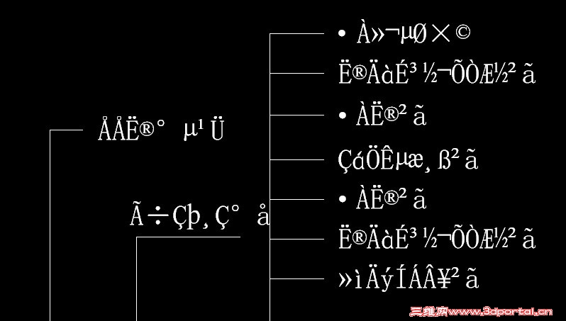

CAD字体乱码问题,下面都不知道什么字体,转了好久都没成功,希望大家帮忙,谢谢!

依开启文件的讯息判断,您得补上 "hzjs-2.shx" 字体

我装上字体了,还的没解决,有那位朋友帮我转下,回穿上来。

我遇到和你的问题貌似差不多的,你图层里面看看是否有CAXA字样的,一般是CAXA的问题,修改字体也不行的。

CAD最大的问题是字体不兼用,一般的解决方法是把其他字体都复制到安装CAD的Fonts文件夹内即可。

"格式"——"文字样式"或“st"命令,把里面所有字体样式都改成”gbeitc.shx“——”使用大字体“——”gbcbig.shx"  或者改为“宋体”,基本就解决了。

把字体都复制到安装CAD的Fonts文件夹
