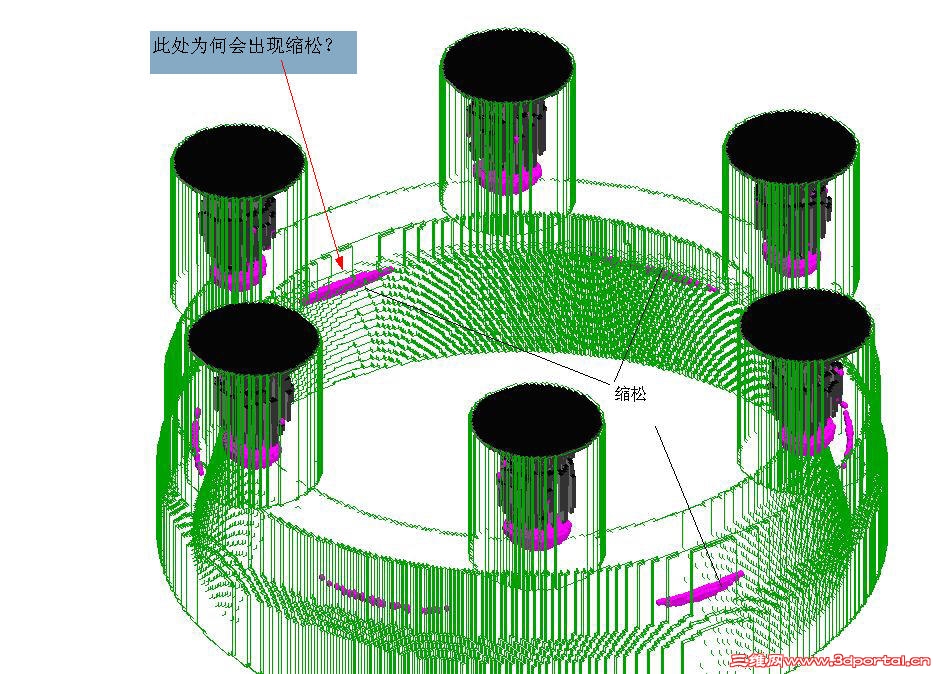

/ }1 z2 V; f' B6 o) z) c0 r各位老大新年好,现本人有一个铸钢件的难题请大家给分析下.图纸如下5 }" K+ }% ~% x! U
Snap1.jpg 8 _  v* x& Z8 R4 c4 m
通过我模拟出现以下问题:9 e* e) k# x9 \1 h0 `
未命名.JPG $ g" P: Z( `+ V! {" v0 U
' \# v; E+ f+ z1 t7 O& e" `
6个350高420的冒口,铸件材质20Mn,浇注温度为1560,其它温度设为5度(和我目前的工作环境一致),纯凝固模拟方式,查看时把孔间率都放到0.
# |- j2 q* T/ B- i/ k! l不解问题:从补缩分析看,冒口间距3.18倍,补缩应不会出现问题,但为何会出现此类问题,以前做过类似的件,实际上在此位置出现微裂纹.
% [6 e+ a# E5 W' h. f请各位老大给模拟下,我用华铸模拟的,看看你的模拟是否存在此问题?& m2 G$ e! w. X  x6 s$ i' Z
如果有此问题,请解释下为何会出现此类问题?( R; ?: u, }9 g3 U, y4 a8 I
解决办法放置外冷铁(内冷铁不允许放)有没有其它办法?
6 w+ p" P/ z; `8 b2 v如果您能从理论上解释为何会出现此问题(或提供可供解释本问题参考的资料或论文)本人奖50三维币.3 ^' k+ e# T( u; v6 ~
有效应助者每人发2三维币(这是我的奖励,常规情况下版主对有效应助还会奖励),共100三维币,版主直接扣我的就可以了,另50三维币我跟帖确认后请版主给扣\发吧( U: ~- V9 H$ z$ k
附STL文件

发表于 2011-2-13 12:55:46 | 显示全部楼层 来自: 中国江苏无锡
加大冒口,充分补给钢水
发表于 2011-2-13 13:05:05 | 显示全部楼层 来自: 中国山东济南
冒口倒置,减小冷却速度
发表于 2011-2-13 13:12:05 | 显示全部楼层 来自: 中国山西临汾
可能猫口互相干扰,在两冒口中间位置放冷铁试一试
 楼主| 发表于 2011-2-13 13:22:53 | 显示全部楼层 来自: 中国山东泰安
2楼加大冒口没用的, 现在没有出现缩孔,冒口供给钢水能力没问题
1 J8 g) X2 z; G+ [+ X/ J8 z3楼冒口倒置是何意?
; B- P- A5 X& l1 a4楼两冒口间放冷铁绝对是有效的,我需要是解释为何会出缩松.+ G5 }  L% d% W; n3 T
以前有朋友给我提过建意,增加冒口个数,或用整体冒口,此问题完全可以解决.就目前这个工艺来说,为何会有缩松出现,这个我很想从理论上得到解答.

发表于 2011-2-13 20:31:00 | 显示全部楼层 来自: 中国黑龙江哈尔滨
本帖最后由 hec_dyk 于 2011-2-13 20:32 编辑 ) @2 B. _: p, b( }/ ^: A4 {: x
* K( x5 u0 V2 k( A; L' H( L: Y根据我们的模拟经验和你的冒口收缩情况和形状看,你的冒口是不够大的,虽然理论上是够的,但实际上有效补缩距离和钢水量都不够,建议采用长圆冒口试试。另外我再模拟一下试试

发表于 2011-2-14 10:08:06 | 显示全部楼层 来自: 中国天津
会不会是浇注过热度偏高引起?一般情况下钢锭浇注时中心疏松严重大都是由于液相线计算误差导致钢水浇注时过热度偏高造成。
发表于 2011-2-14 14:04:12 | 显示全部楼层 来自: 中国黑龙江哈尔滨
看看你漏斗的形状,是补缩通道不够,凝固过程中形成的2次缩松,建议改冒口的同时加补贴
wwjxgz + 3 技术讨论

发表于 2011-2-15 15:37:12 | 显示全部楼层 来自: 中国四川德阳
兄弟,我没有时间给你作模拟试验,但我想给你点建议:设置冒口为漏斗形,即缩小冒口与工件的接触面积。我怀疑的是由于六个冒口的原因致使工件凝固过程分六个区域,而每个区域的交界处最容易产生补缩不足。不知我解释是否合理?

发表于 2011-2-23 11:02:11 | 显示全部楼层 来自: 中国山东济南
我不知道楼主采用的是那种浇注系统,从顶面浇注还是低注,单纯从冷却快慢的角度来讲,你的冒口设计及补缩距离一点问题都没有,这个模拟的前提是冒口和铸件的钢水温度是一样的,如果是低注造成冒口钢水温度比产品低太多的话,就算模数大于本体模数也未必能起到很好的补缩效果。还有就是是否是明冒口,如果是明冒口应在浇注完后加发热剂或保温剂,延缓冒口顶面结壳时间,如果不采取措施也起不到很好的效果,但不论如何,最好的办法应该就是在缩松部位加冷铁!

发表于 2011-2-24 08:10:29 | 显示全部楼层 来自: 中国浙江杭州
哎,都是搞铸造的吗?很明显,这是由于2冒口之间相互干扰导致的。简单的说:2冒口之间应该最先冷却,可是由于2冒口距离较近,你的冒口也比较大。从另外一个冒口传递过来的热量,导致事实上中间位置不能最先凝固,这就是需要靠冷铁来确保最先凝固的原因!根据我的经验,你减小冒口此铸件都没问题!
