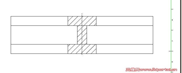

PROE工程图正常显示的中心线,另存为PDF时则中心线变成细实线,用虚拟PDF打印输出又不能全部显示,请各位帮忙指点,谢谢

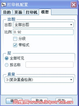

发表于 2011-2-13 19:12:52 | 显示全部楼层 来自: 中国广东东莞
虚拟PDF打印输出不能全部显示的话可以设置打印比例,设置小于1. 比如0.92

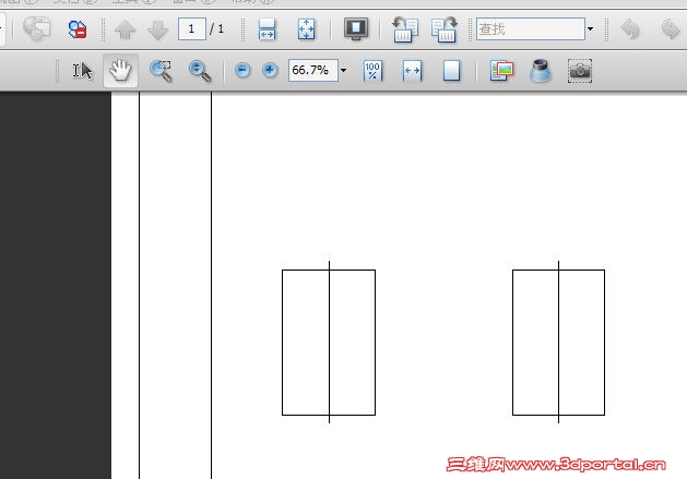

发表于 2011-2-13 19:15:04 | 显示全部楼层 来自: 中国广东东莞
至于“ PDF时则中心线变成细实线”。 我看了下,我的另存为PDF时候是有显示中心线的,但是虚拟打印时候预览时候是有的,打印出来就变“ 细实线。但是你放大就发现并非是实线,是虚线,不知道是不是和虚拟打印机软件有关。

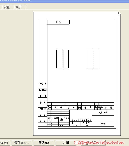

发表于 2011-2-13 19:26:01 | 显示全部楼层 来自: 中国广东东莞
见鬼! , 多打印几次中心线又出来,你用PDFcreator 软件试下!
发表于 2011-2-13 19:27:16 | 显示全部楼层 来自: 中国广东东莞
看图~。。。。。。。。。。。。。。。。。

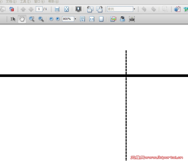

 楼主| 发表于 2011-2-13 20:20:25 | 显示全部楼层 来自: 中国北京
感谢ganyiwei的帮助,我用的是PROE另存为PDF,看了一下放很大时是短虚线,但正常显示还是不能正常。我用的是Adobe Acrobat 7.0自带输出打印显示功能。% q1 E& S% [# _: P
proe在哪可以调整点划线的节距线长呢?

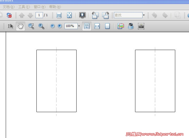

发表于 2011-2-14 13:06:55 | 显示全部楼层 来自: 中国上海
本帖最后由 renyueming2001 于 2011-2-14 13:11 编辑 ; T/ A1 k( b' E) v' K. k" S# W
1 C  S; d+ F, u. @0 u
在config.pro文件中的笔宽设置如下:
- W6 d* W  V: U6 q- A$ ~1 Ipen1_line_weight 0.8
  g' R% ~& z" G5 @( J% ?pen2_line_weight 0.004 Y( w- X7 D* \  k# {4 d% P
pen3_line_weight 0.00# e* \$ ~$ _8 ^: r9 a( {
从DRW转化为PDF文件时的线条就如下图示:% s$ W+ ?; v. c

发表于 2011-2-14 22:10:50 | 显示全部楼层 来自: 中国广东东莞
9 R; ], ?' H7 P/ c$ j2 r/ Lproe在哪可以调整点划线的节距线长呢?/ T7 J; ]8 }. @; A& V6 \' i  i
dugqcad 发表于 2011-2-13 20:20 http://www.3dportal.cn/discuz/images/common/back.gif
, @8 O: d* y% p* K+ D2 q1 @
$ t6 Y* T8 h7 u& n+ T" r点划线的节距是可以自定义的,我试了下, 间距设置了很大,转化出来后还是没什么变化,,% B- R( U6 L- d2 M2 o7 n
我现在转化出来的都是中心线的啦!
