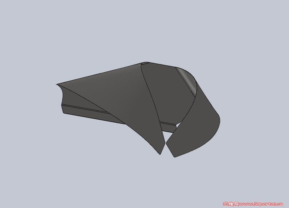

我用solidwork做了2个零件,有什么方法能将其展开(转成钣金),还望高手指点一二,谢谢,最好能上传源文件。。。。。

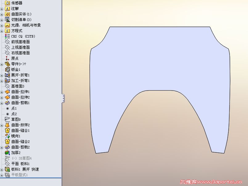

0 x: z+ S$ M# U3 R# m: N* K; n0 q 截图00.jpg 你的是08以前的版本,我没有这么低的,做个样子你看看吧!

也想知道,请问4楼的高手,最后2步特征(平面 板料1 、 板料1  展开 快速)是怎么做出来的。在哪个菜单里,我怎么找也找不到。请指点,谢谢

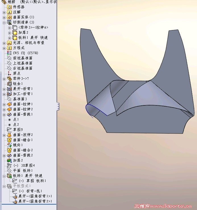

呵呵,四楼用了插件展开的(LOGOPRESS)
