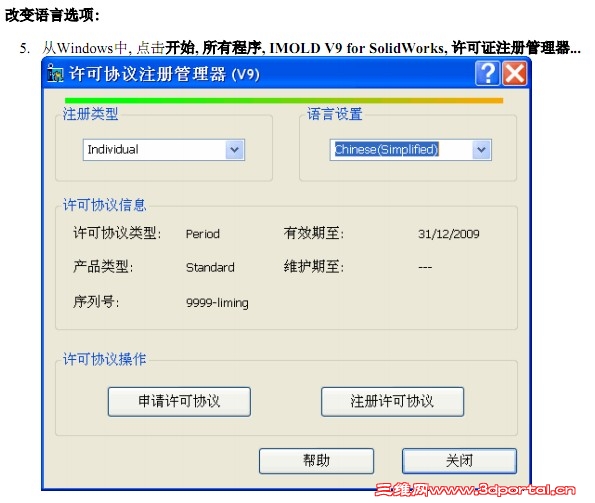

许可管理器 在哪、、、
发表于 2011-5-12 16:57:33 | 显示全部楼层 来自: 中国江苏常州
许可管理器 在哪、、、
发表于 2011-5-25 11:04:20 | 显示全部楼层 来自: 中国浙江杭州
发表于 2011-5-25 11:05:46 | 显示全部楼层 来自: 中国浙江杭州
发表于 2014-10-16 08:49:19 | 显示全部楼层 来自: 中国山东泰安
sunrays110 发表于 2011-2-11 21:42 static/image/common/back.gif. l+ _& V& ~" d+ y) @- u) J! f. X
安装完成后试着运行许可管理器(license manager),里面有个语言选项,选简体中文即可!
: ^, [: r) {& y' m十分感谢。。。。。。。。。
