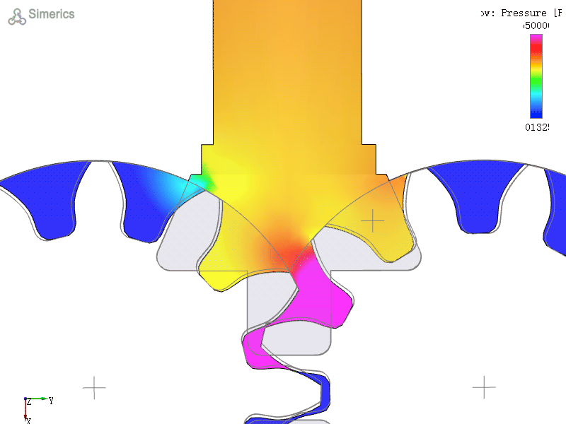

发表于 2022-1-28 18:02:23 | 显示全部楼层 来自: 中国上海
111.gif ! P$ b8 \! s. s+ D; s# S3 u
